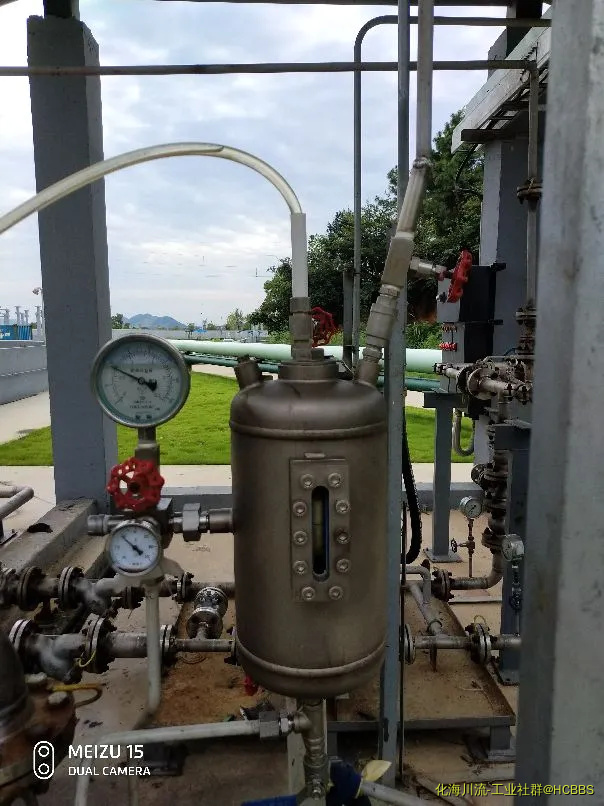

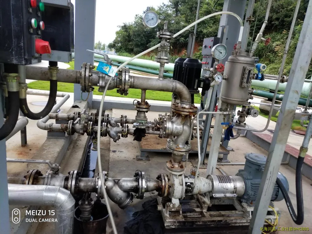

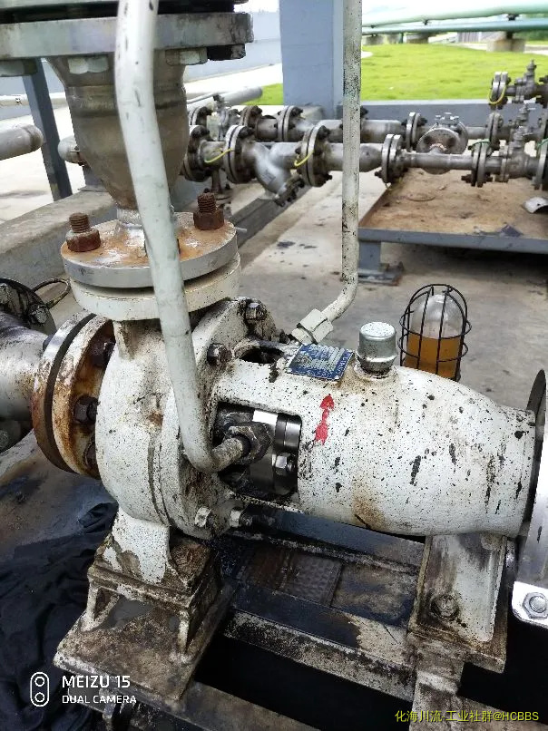

大哥大姐们好,请问这个是不是plan53方案?隔离液罐内是白油,氮气加压,想知道泵在运行时氮气需要一直开着吗?还有这个隔离液是如何实现循环的?百度很久找不到答案所以发帖求解,化工小白在此谢过大家!

不用一直开着吧,压力充到了就可以了。密封液循环是由机封内的泵送环旋转产生的离心力带动循环的。
发表于 2020-8-11 10:48:59
有的机械密封无泵送环,全靠热虹吸效应  发表于 2020-8-12 14:46

谢谢大哥!如果靠泵送环循环,那氮气加压的作用是什么?

密封腔是需要一定压力的,冲一下关掉就好了,还有一根管线是接通放火炬的。  详情 回复 发表于 2022-12-21 13:28

我百度后的理解是,使机封密封液端的压力大于介质端的压力,防止介质泄露。大哥对不对?
发表于 2020-8-11 11:51:07
防止介质外漏;运行中应观察隔离液罐的压力;液位变化判断机械密封的运行情况;压力低了,介质就漏到隔离液罐里了  详情 回复 发表于 2020-8-11 12:59

加压这个是53A

密封漏了,氮气压力会下降

了解的不够深入,找找相关资料在学习一下, 正常情况下,内外密封是完全不泄露的,外面密封 (白油罐)的作用就是为了检测内密封泄漏情况。  详情 回复 发表于 2022-12-21 13:27

不用一直保持氮气通着,你看下机封图纸,上面一般都写的要求机封隔离液和密封腔之间有个压差要求,这样的好处是密封失效也不会让泵内物料泄露到外面,而是通过储液罐液位变化反应了机封的失效。然后循环方式是动环骨架的外圈是泵油环,这个机封安装是有旋向要求的,订货安装时一定要说明清楚哦

不论是泵送环还是热虹吸效应,密封液循环带出来的热量,都需要换热,之后再回流,指望自然冷却不行。这类的白油罐,一般都得是夹套罐,夹套内通循环水
