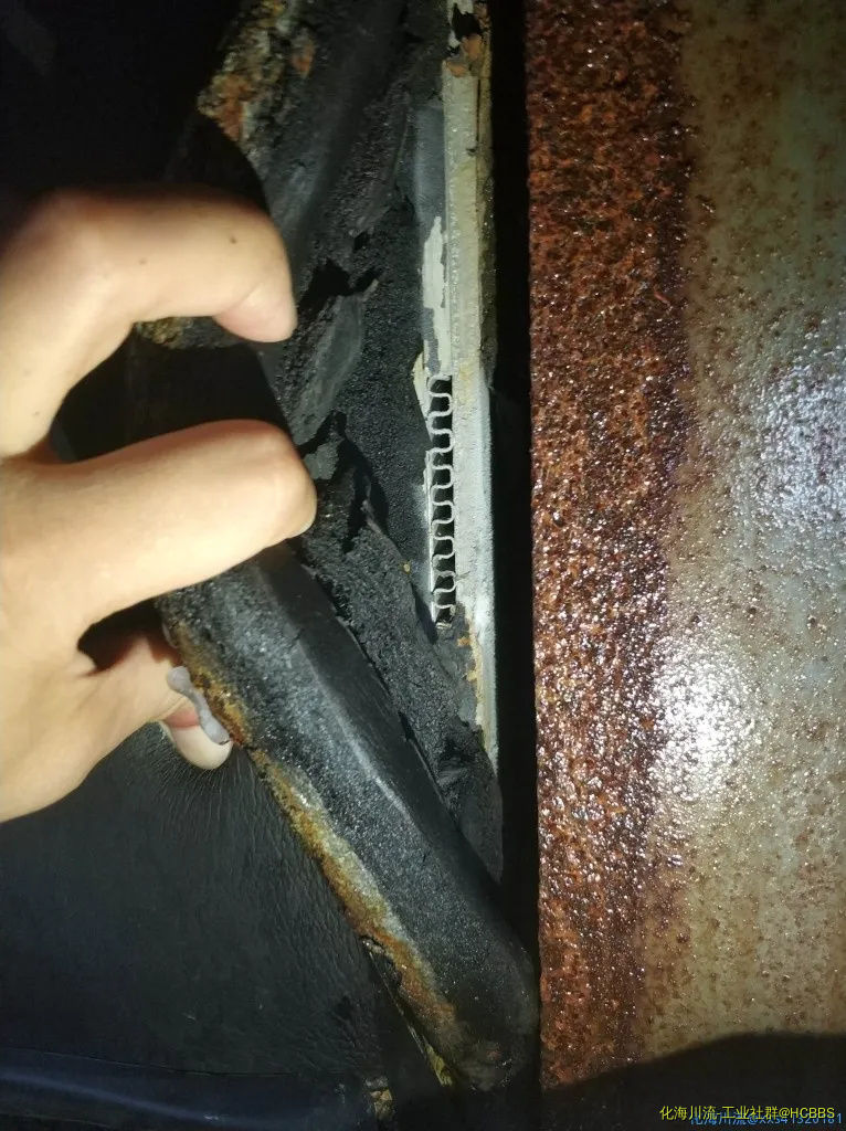

液化设备,低温冰机,运行时气体进口-20℃,出口-30摄氏度。
今天检查时发现冰机换热器边缘有的冷气往外冒,扒开保温棉,如图:
想请问换热器制造时 是不是边缘就这样的?  为什么不都封住?这孔露在外面起什么作用。

内部气体工作压力 1MPa,漏出来的冷气压力很低,请问,这里有冷气漏出来正常吗?

建议看看换热器结构图,个人感觉可能是个泄露检查通道,换热器确实有漏点~~

泄漏检测通道?一般换热器都这样设计的吗?
发表于 2020-8-7 13:48:49
一般是双管板的会在管箱侧留有泄露检查~你这情况,可以咨询山立的人员~  详情 回复 发表于 2020-8-7 14:01

刚电话厂家了,说是内部泄漏了。

不影响安全和生产的情况下,看看能否撑到检修机会~两个换热介质是空气和乙二醇水溶液?  详情 回复 发表于 2020-8-7 16:01

我觉得既然是保温棉包裹的,纯粹的防止冷量损失嘛,只是方式有些老土而已,不过具体是什么还真看不出来,来个大小图没准有人能认出来

液化装置,氮循环,R22冷氮气。
