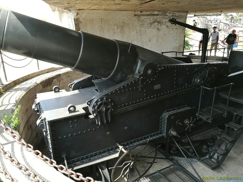

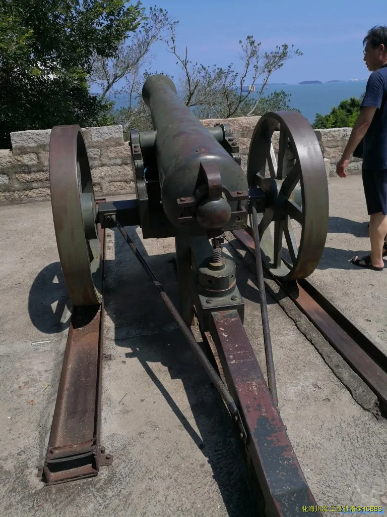

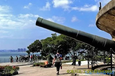

看看厦门胡里山炮台上那门1893年德国克虏伯280mm口径的克虏伯大炮,就能体会德国人倡导的百年工匠精神。  详情 回复 发表于 2020-8-5 17:34
书童 发表于 2020-8-5 16:51
看了二战德国人制造的古斯塔夫大炮,简直是,,,,,
发表于 2020-8-5 17:34:35
看了,一百三十年了,好好地,驻足沉思,德国人的工匠精神
发表于 2020-8-6 08:39:43
您这张照片是克虏伯小炮。克虏伯大炮是炮台堡垒里的那台。  详情 回复 发表于 2020-8-6 12:32
发表于 2020-8-6 12:32:52
