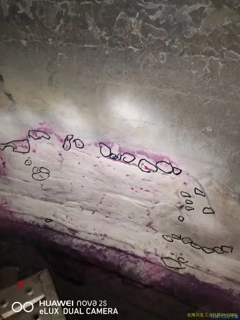

我先展开第一个问题
我公司汽化炉十年了,产生裂纹,看图
1、产生裂纹的原因大家分析一下
2、如何处理裂纹
发表于 2020-7-30 18:54:50
kyr
以前都不怎么注意最近好多气化炉厂家都发生裂纹事件,只是都是堆焊层,没有到本体材质上,可以打磨后再堆焊。  详情 回复 发表于 2020-8-6 08:35

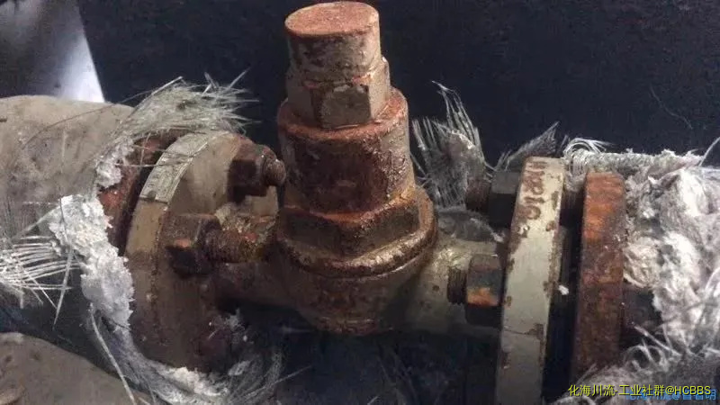

1、框架平台铁板锈蚀、减薄严重:老装置大多采用的花纹板作为结构平台地板,年久变形,部分区域易积水造成锈蚀,加上装置检修周期长,锈蚀部位逐渐减薄。
2、设备基座螺栓锈蚀:一般,设备基座螺栓多涂润滑脂保护,维护保养不到位的单位可能长年不检查,润滑脂因雨水冲刷失效,螺栓锈蚀到只能动气割。
3、常关、常开阀门阀杆锈蚀,卡死:装置上很多阀门处于常开或常开状态且处于隐蔽位置,平时关注较少,时间长了不仅法兰连接螺栓锈蚀,且阀杆也锈蚀严重,开关困难甚至无法开关。
4、管道支吊架限位卡死,管道变形:部分高温管道支吊架因年久变形,限位卡死后可能造成管道弯曲变形。
5、保温层破损、漏水:雨水浸入保温棉,保温损坏,隔热效果变差,热损失大,装置能耗高。
6、装置钢结构防火涂层脱落。
7、电气、仪表电缆桥架破损、盖板丢失,仪表电缆保护管连接件老化损坏。
8、机泵连轴器处防护罩损坏、空冷叶片防护网损坏、空冷翅片管翅片因踩踏变形,机泵密封液罐温度计损坏、液位计模糊不堪、冷却水视镜转子卡死,镜面看不清......
9、下水道淤积,正常时无影响,暴雨季来临时装置排水不畅。
