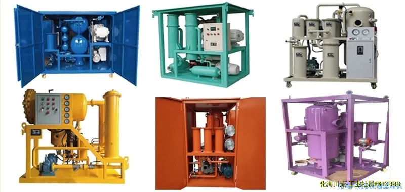

处理工业润滑油真空滤油机如何选型?
真空滤油机的选型至关重要,针对不同油品设计不同的产品,进行针对性的油处理。油品的粘度及其参数的要求是不一样的因此针对滤油机的设计要求也更高,单独一种滤油机是不能完成所有的油品净化目的,如果能做到只能是神话!
一、润滑油真空滤油机
1.润滑油真空滤油机用途
TY-R系列润滑油真空滤油机是针对各类润滑油专业研制开发的,适用于处理油品复杂的多功能滤油机,广泛用于润滑油、液压油、抗磨液压油、压缩机油、导热油、重负荷齿轮油、冷冻机油等,能快速脱出油中的杂质、水分、气体、脱出轻质烃、酸值,氨气等,提高油液品质,恢复润滑油的特有性能。
二、聚结式滤油机
1.聚结式滤油机产品应用
●适用润滑油、透平油、抗燃油、液压油、柴油、煤油及其它油品净化处理。
●针对油品脱水及除杂质,加注油时过滤全面提高系统的清洁度。
2.聚结式滤油机技术原理
3.1无需加热除水;不同的液体有着不同的表面张力,而液体流过小孔时,表面张力越小,所通过的速率就越快,当不同的混合液体流入聚结分离器后,首先进入聚结滤芯,聚结滤芯具有多层过滤介质,其孔径逐层递增。
三、压力式滤油机
1、板框滤油机
1、通过滤板与滤框压紧滤纸密封过滤,主要取决于滤纸的精度,现在市面上滤纸的精度5-200u都有,优点是滤纸的价格便宜,对于杂质比较多的,后期耗材使用费用低,缺点是操作复杂效率低,因为是纸质的滤纸而不能脱大量水分,只能过滤大颗粒杂质。目前市场上大型板框机械比较多,适合范围也比较广。
2、滤油小车
通过一个泵浦来传送油品,然后通过多组过滤器来过滤杂质,过滤器的滤芯分为不锈钢、纸质、PH棉等,精度可根据客户油品而定,不能过滤水分,一般是用来加油抽油用的,流量很大,基本功能就是在加油的过程中过滤一些杂质。价格比较便宜。
3、高精度滤油机
高精度滤油机对过滤器要求高,主要的技术在滤芯的技术,现在市场上很多,也鱼龙混杂,没有高精度也宣传高精度,没有一个标准,我认为啊,从理论上来说,高精度的滤油机一次出口至少能做到颗粒度NAS7级以上,而目前国内能做到这个水平的很少,国外倒有不少,颇尔、贺德克、精工、3R等基本都可以做到,技术也不一样,有膜过滤,有深层过滤,例如液压油基本一次过滤就可以过滤到透明状态,超微小的颗粒都要去除,从感官上看,透明是高精度的第一标准,过滤不到透明就不能称之为高精度,现在市场上很多号称高精度的滤油机,设备一点点大,流量还做个几十升每分钟的,这都是忽悠,对于压力式过滤来说,精度越高,通流量越小这是基本常识。
四、离心滤油机:
通过离心力,通过油、水、杂质三项的比重不一样分离开来,有固液分离,液液分离。固液液三项分离,通过转速不一样,可以分为低速离心机和高速离心机,低速离心机主要用再紧固件行业的超脏油、金属加工用油,拉丝油等适当使用。
真空滤油机选型
真空滤油机选型
