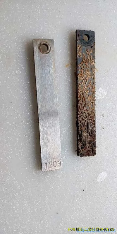

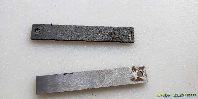

循环水系统挂片产生结垢,以及垢下腐蚀(图2)的原因

分别都是啥材质的

两条,一是水质对金属的作用;二是金属本身材质的因素。
这类现象应该是很正常的,因为选择材料是要看它的自身适用价值与性价比的。对于水的处理不是绝对的对一些普通金属不发生作用的。供参考。

1025199692楼主 VIP会员 VIP会员 | 显示全部楼层       最后访问IP河北省
图片上所示挂片均为碳钢材质,图1是刚取出时的照片,图2是刮掉水垢后的挂片

循环水挂片腐蚀问题很常见。当前大部分厂家都是把挂片放入水池中,水池的流速很慢,很多水中的悬浮物很容易粘附上去。再加上有一些挂片就挂在水池边上,很容易碰到池壁,也会导致挂片粘上泥垢。最终导致垢下腐蚀的发生。
其实换热器内的腐蚀情况远远好于挂片,毕竟换热器内流速要比池内快很多。
循环水系统挂片最好设置在单独的挂片器上。如果不能实现,最好挂在水池流动速度快的地方,并保持池内浊度低于10NTU。
