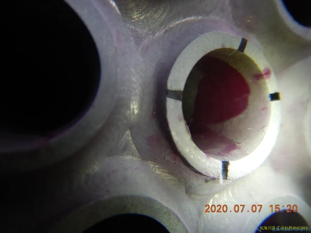

氯苯深冷换热器,运行温度-20℃,已服役5年,出现管头小裂纹。
这个温度下不会有明显的应力腐蚀开裂倾向,同时服役时间这么久,考虑因为管件本身缺陷的可能性也小。
所以暂时分析的是晶间腐蚀开裂,同时还发现列管内表面腐蚀成了磨砂面,所以推测可能是列管表面产生了晶间腐蚀,氯苯流速0.5m/s,列管内径20mm,流体为湍流。所以推测金属表面在流体冲刷下表层晶粒剥落,形成了磨砂面。
大家认为这么分析合理吗?

没看见裂纹呀。  一般的换热器设计寿命才十年,而且设计寿命还不包括换热管与管板之间焊接接头,裂纹五年后才出现,如果不是大面积,仅有少量,应该是正常现象,内面的磨砂面看图片也不像腐蚀,如果是应力腐蚀或者晶间腐蚀应该用不了这么久就出问题。以上只是个人猜测哈,仅供参考

列管内表面的图片之前没有放,之前拔了两根管,我补充一下照片。

就是管头那一点点小裂口

氯离子腐蚀,304材质不合适,还不如碳钢。

可能不是晶间腐蚀,更多的是点蚀和气蚀现象

我们也遇到过这样的问题,至今不清楚原因,管头上有裂纹,形貌几乎一样,从内壁开始,有的已贯穿整个壁厚,有的没有,但焊缝上没有任何东西,请问裂纹有做金相何能谱吗?原因是什么?

应该是一种晶间腐蚀裂纹,内部麻面是冲刷腐蚀造成的,主要原因应该和你们的物料有关,在有的企业也见到过类似问题和现象

会不会是应力腐蚀造成的,管口附近经过焊接,又长期在受到缩口较大的冲刷力,试试在管口加个防冲套管。
