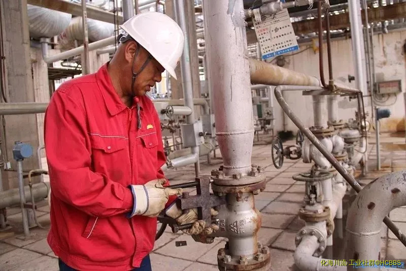

简介--本帖最后由 智者明 于 2020-9-2 17:20 编辑 疫情期间(上半年),很多单位组织了停车检修,时间紧、任务重,检修车间和装置的操作人员不分彼此一起上。为了安全高效完成装置大检修工作任务,大家集思广益,研究方便检修作业的工装工具,也琢磨出一些小工装,节约了人力和劳动强度。今天推荐一款小工装----法兰调整器 更多的黑科技请见: 看看装置上的“黑科技”系列 https://bbs.hcbbs.com/thread-3056492-1-1.html-登录查看全文

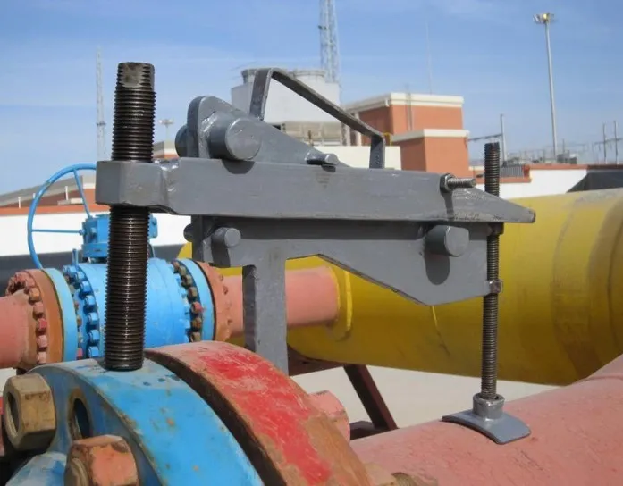

简介--检修作业时,法兰位置偏移容易导致侧漏。 要调整法兰必须使用撬棍,费时费力。 为此,检维修中心师傅们特意研发了法兰调整器,该调整器的两个支脚分别固定在法兰立面和管线上,利用杠杆原理将偏移的法兰调整至正确位 ...-登录查看全文

是不是十字架上还有一个大钩子钩到管道上?  详情 回复 发表于 2021-6-18 18:09

简介--智者明 发表于 2020-7-27 15:56 检修作业时,法兰位置偏移容易导致侧漏。 要调整法兰必须使用撬棍,费时费力。 为此,检维修中心师傅们特 ... 怎么固定,怎么发力,没太看明白 ...-登录查看全文
发表于 2020-10-15 23:24:32
利用法兰螺栓孔固定。 可以参看:黑科技系列12中介绍的管束管箱调整器一样的杠杆原理。  详情 回复 发表于 2020-10-16 13:07

简介--法兰连接注意应力-登录查看全文
发表于 2020-10-22 16:51:32
智者明 + 5 是的。
简介--利用法兰孔定位后通过丝杠矫正法兰位置,非常好-登录查看全文

简介--智者明 发表于 2020-7-27 15:56 检修作业时,法兰位置偏移容易导致侧漏。 要调整法兰必须使用撬棍,费时费力。 为此,检维修中心师傅们特 ... 是不是十字架上还有一个大钩子钩到管道上? ...-登录查看全文
发表于 2021-6-18 18:09:37
十字架水平杆末端有一螺孔,通过螺栓固定定位法兰孔上。  详情 回复 发表于 2021-6-18 18:28

简介--xinht1 发表于 2021-6-18 18:09 是不是十字架上还有一个大钩子钩到管道上? 十字架水平杆末端有一螺孔,通过螺栓固定定位法兰孔上。-登录查看全文
发表于 2021-6-18 18:28:33
简介--工具做的不错,检修过程中很有帮助。当然任何事物都有两面性,如果偏差过大,强行调整就会导致管线应力较大。-登录查看全文
发表于 2021-7-4 09:59:11
是的,应该掌握裕度,否则强行校正,反而应力增大,对管道焊缝不利。  详情 回复 发表于 2021-7-14 20:03

简介--西江月舞阳 发表于 2021-7-4 09:59 工具做的不错,检修过程中很有帮助。当然任何事物都有两面性,如果偏差过大,强行调整就会导致管线应力较大 ... 是的,应该掌握裕度,否则强行校正,反而应力增大,对管道焊缝不利 ...-登录查看全文
