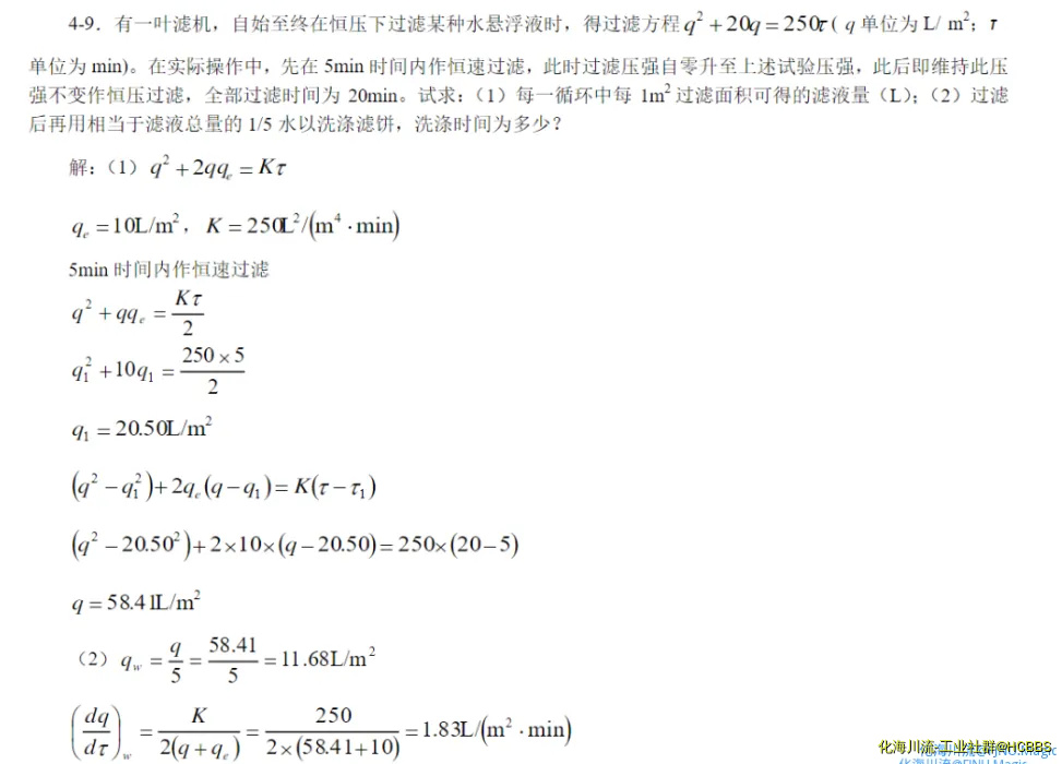

有一个不懂的点
为什么求的滤液量不是恒速的加恒压的 而是只考虑恒压的q
是不是因为题目说了自始至终在恒压下 所以恒速的就忽略掉?

这个q是恒速加恒压的 还是恒压的呀 搞混了

= =我懂了 这个q是总过滤量 q-q1才是恒压的
