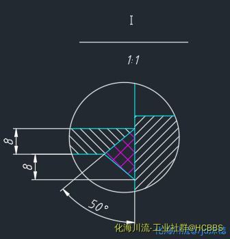

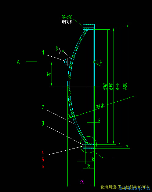

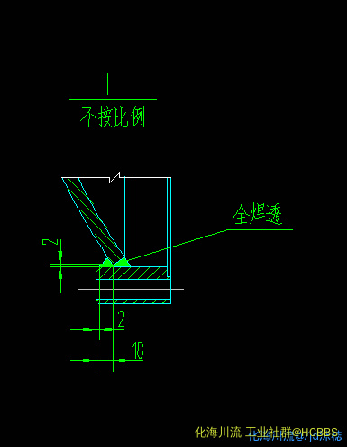

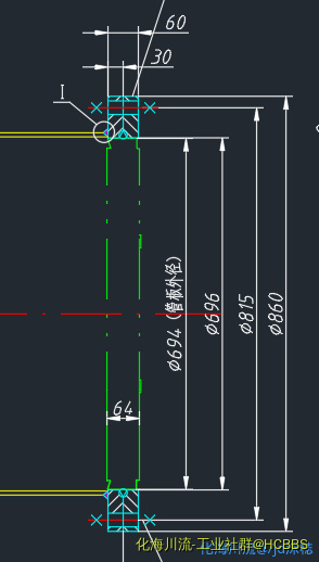

亲们,我最近做设备,一个是浮头换热器浮头盖的球面封头和法兰焊接环缝,图1,焊缝的强度和焊缝尺寸怎么计算确定?而是做了相应的管束打压工装,图2,筒体和设备法兰(自制)的焊缝强度怎么计算和焊缝尺寸怎确定?谢谢了!!真心想学习!!求知若渴!!

/jd洣梽楼主 VIP会员 VIP会员 | 显示全部楼层       最后访问IP河北省
压力3.2MPA,介质为易燃易爆

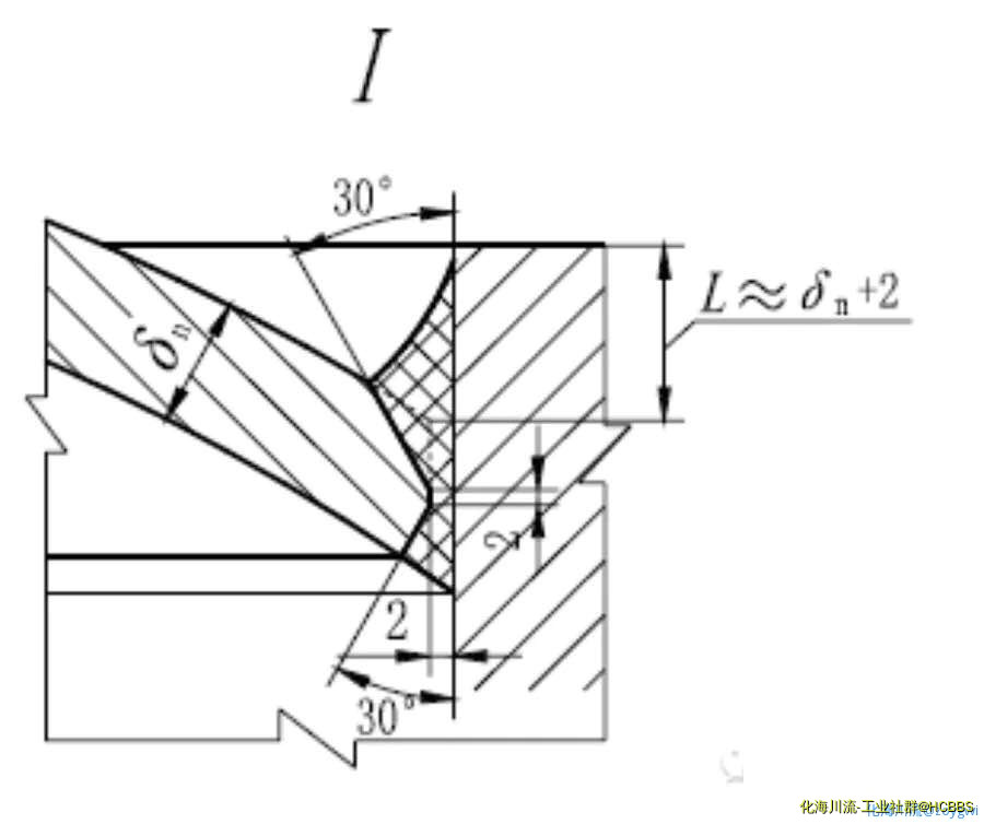

zoygwiVIP会员 VIP会员 | 显示全部楼层       最后访问IP四川省
海川大学一年  |  头衔:  【蚂蚁】
个人觉得可以参考HG/T20583-2011标准中第十八章焊接结构的J10接头。至于角焊缝强度校核GB/T150里面没有涉及,个人感觉没提的理由:就是通过焊接接头的焊脚控制只要厚度不低于较薄件厚度就没问题,至少6mm来保证强度。
亲,能帮我讲解下吗,这个图表我在151里找到了,可是看不懂,哪个是计算焊缝强度和怎么选取焊缝尺寸?谢谢您!!
zoygwi 发表于 2020-7-24 09:48
个人觉得可以参考HG/T20583-2011标准中第十八章焊接结构的J10接头。至于角焊缝强度校核GB/T150里面没有涉及 ...
亲,我查看了一下这个接头,可是按照焊接结构J10接头(筒体与球冠封头端焊缝连接),一是设备法兰与球冠封头尺寸满足不了这个结构给出的尺寸,二是δS我选取的是法兰螺栓孔到外端尺寸,不知道对不对?
海川大学一年  |  头衔:  【蚂蚁】
你按你的设计参数模拟计算一个筒体厚度嘛,然后加腐蚀裕量,厚度负偏差圆整当参考δS
图片上的结构是固定的,δS是螺栓孔内壁到法兰外壁厚度吗?
海川大学一年  |  头衔:  【蚂蚁】
这是我昨天在一个公账号上面看到讲解浮头式换热器文章的配图,给你参考一下

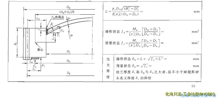

海川大学一年  |  头衔:  【蚂蚁】
我今天问了一位很厉害的同事,在GB/T151-2014标准第73页,有关于这个计算的,你自己研究一下
发表于 2020-7-28 16:43:07
谢谢您,但是我看73页都是关于管板应力的计算,还是不太懂。谢谢
十分感谢
