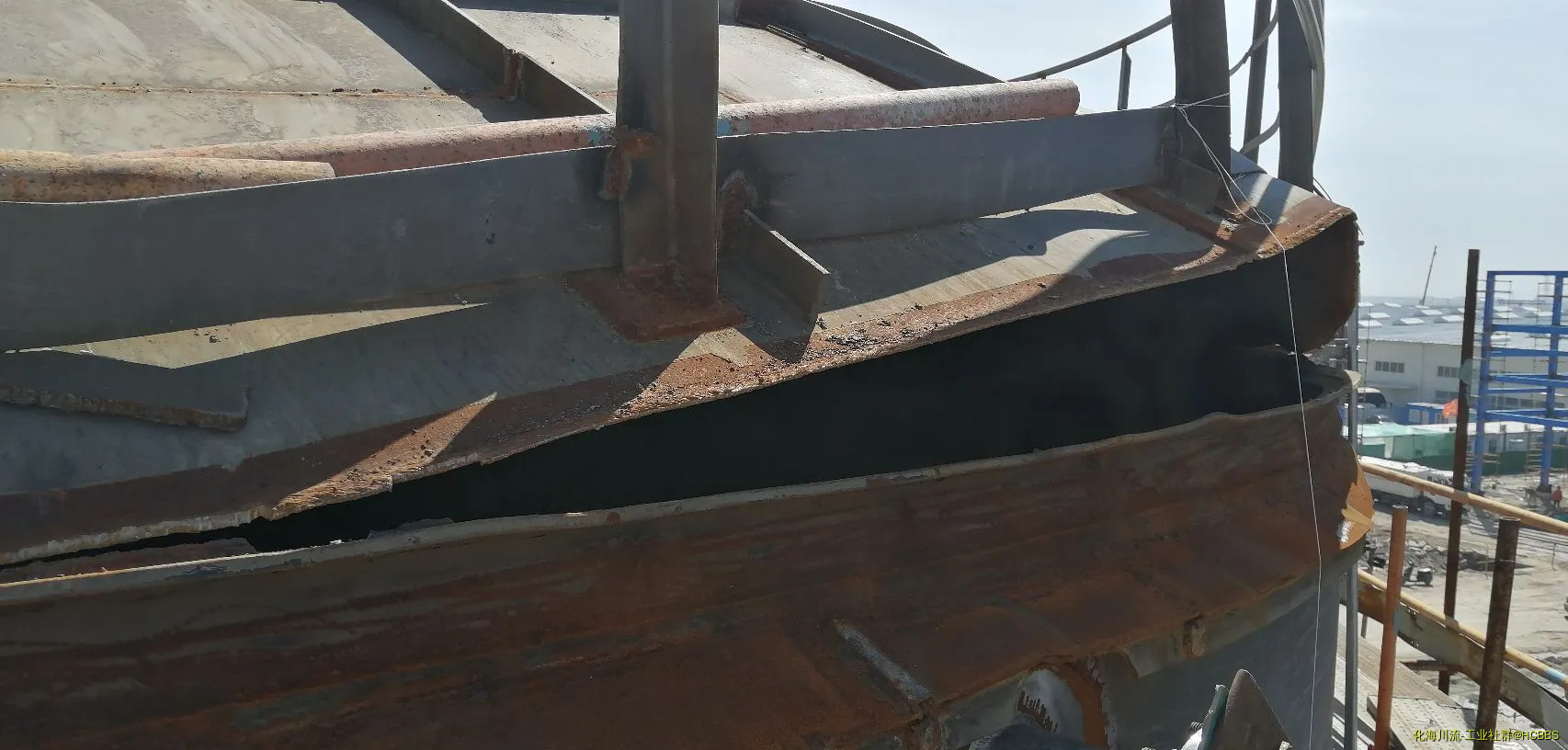

这个挺严重啊! 超压超了多少!!!常压储罐的实验压力都是比较低的  发表于 2020-7-28 09:06
是用的加气还是水柱 一般用水柱压力不会出现这个情况  详情 回复 发表于 2020-7-27 14:35
你这个是现场直播呀  详情 回复 发表于 2020-7-27 14:34

是常压容易,图纸设计试验压力2450pa

是用的加气还是水柱
一般用水柱压力不会出现这个情况
发表于 2020-7-27 14:35:02

水充至设计最高液位下1米,罐顶部行成密闭空间,通过充水升压,具体情况我也不清楚,估计是压力表选错了。压力超很多了还不知道。

不会是把0.2MPA做成2MPA了吧

这种常压容器一般都是盛水试漏,怎么还来个气密性试验,那么小的压力,压力表显示变化不会明显,做气密性试验怎么看?如果确实要做密封性试验,还是做个渗漏试验。

是的,表用错了,用的是2Mpa的压力表,结果就打爆了
