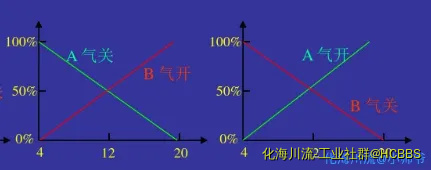

请问这种分程控制用于什么场合?

濠梁知乐VIP会员 VIP会员 | 显示全部楼层       最后访问IP河北省
X型分程,两阀有覆盖区。即某一信号区域内两阀都有开度。用于生产过程中需要不同介质参与控制的过程。例如充氮密封中的充氮阀与排空阀、例如放热反应过程中的加热与冷却。但全信号范围都覆盖,没见过。

HEJIYUERVIP会员 VIP会员 | 显示全部楼层       最后访问IP上海市
总流量不变,例如换热器主路/旁路的双阀控制;外送泵主路/旁路的双阀控制。

小师爷楼主 VIP会员 VIP会员 | 显示全部楼层       最后访问IP北京市
这个地方的控制,不能用V型的分程控制曲线吗?
主路的流量不能变。
比如离心泵排出,主路/旁路的X分程,主路流量是泵的排出流量啊。
