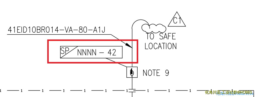

[求助] 求助问题!PID图中的管道特殊件连接的管道尺寸是多少?
3.7K |10
回帖奖励 3 财富值财富      回复本帖可获得 1 财富值财富奖励! 每人限 1 次(中奖概率 50%)
跳转到指定楼层
WallaceLeeVIP会员 VIP会员 | 只看该作者 回帖奖励 |倒序浏览 |阅读模式       最后访问IP广东省
简介--如图所示,与大气相连的管道特殊件阻火器,下方有连接的管道和法兰,如何通过上面的标注知道管道尺寸是多少? .guestviewthumb {margin:10px auto; text-align:center;}.guestviewthumb a {font-size:12px;}.guestviewthumb_cur {cursor:url("template/one_default/assets/common/scf.gif"), default; max-width:300px;}.ie6 .guestviewthumb_cur { width:300px !important;} 登录/注册后可看大图 hnbzdfhs.webp (10.29 KB, 下载次数: 0) 下载附件  保存到相册 2020-7-15 14:02 上传 // [预览] strpos(hnbzdfhs.webp,'.doc') !== false //strpos(hnbzdfhs.webp,'.doc') !== false || strpos(hnbzdfhs.webp,'.docx') !== false 2514579 == 1725814 var jq = jQuery.noConflict(); function buyAction0(aid,tid){ layer.closeAll(); } function showBuy(aid,tid){ showWindow('attachpay', "forum.php?mod=misc&action=attachpay&aid="+aid+"&tid="+tid); } function showtip0(aid,tid){ layer.open({ type: 2, shade:0.1, area:['1200px','800px'], title:'附件预览', shadeClose:true, //content: 'ht ...-登录查看全文

咚呲哒呲VIP会员 VIP会员 | 只看该作者       最后访问IP河南省
简介--VA-80-A1J里的这个80不是指的管道尺寸吗,图上也没有变径标识,整体应该都是DN80的吧-登录查看全文

WallaceLee楼主 VIP会员 VIP会员 | 只看该作者       最后访问IP广东省
简介--咚呲哒呲 发表于 2020-7-15 15:15 VA-80-A1J里的这个80不是指的管道尺寸吗,图上也没有变径标识,整体应该都是DN80的吧 原来如此!!!那这个NNNN-42您知道是什么含义吗? ...-登录查看全文
发表于 2020-7-15 15:45:49
简介--WallaceLee 发表于 2020-7-15 15:45 原来如此!!!那这个NNNN-42您知道是什么含义吗? 就是特殊部件的编号。-登录查看全文

简介--看首页图和等级表-登录查看全文

简介--先看首页图,知道各个代号的含义。 DN80。-登录查看全文

简介--DN80的管子,管道等级为A1J?-登录查看全文

简介--工艺流程图首页都有示例,建议查看。-登录查看全文

简介--管道具体的规格,尺寸,走向还是要参考单线图,流程图不显示这些具体信息。只能显示每趟管线的起点和终点,管线号,管线里一些重要的管件,阀门,仪表件等。 ...-登录查看全文

简介--这个应该是DN80的吧,管件不会单独标注通径,要看管道编号。-登录查看全文

简介--一般如有变径会有图示的-登录查看全文
