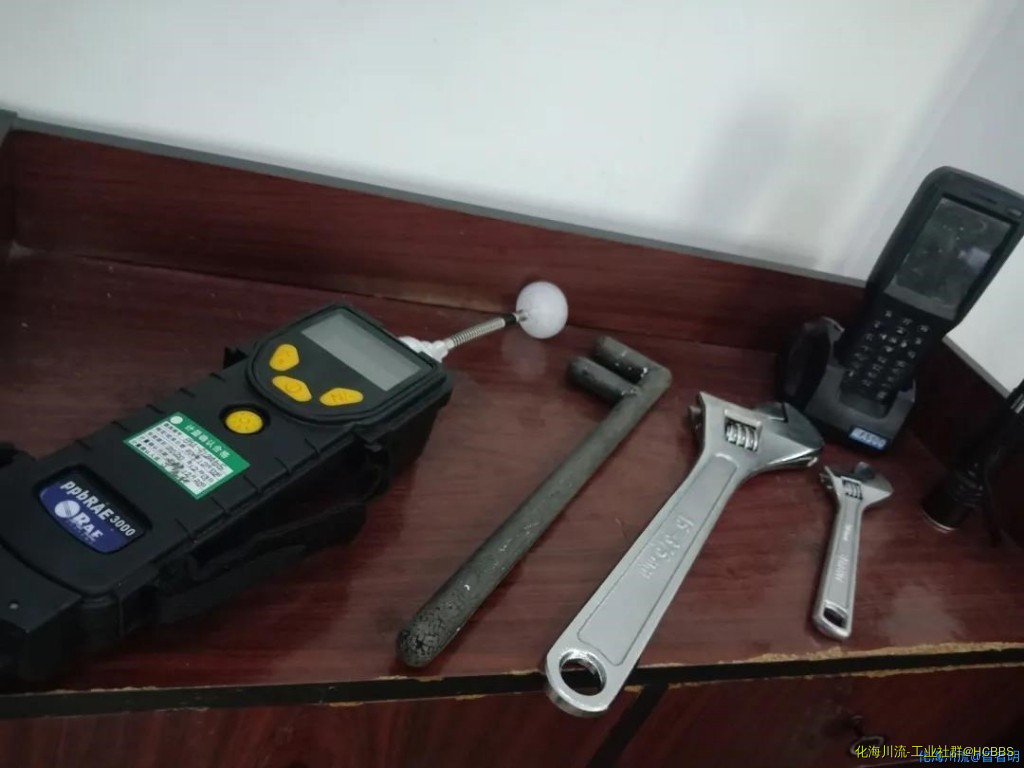

     由上海石化自主研制的 新材料防爆F扳手,通过了国家轻 工业工具五金质量监督检测上海站、国家采煤机械质量监督检验中心的检验。这把F扳手的硬度、强度、扭矩、防爆等符合相关技术要 求,成为国内第一款既轻巧又具备 防爆等特殊性能的F扳手。
    采用碳纤维超短纤维加聚酯 合金融合而成的复合新材料,通过压模工艺在铁制F扳手上形成特殊涂层后,可让普通扳手具有高强度、高防爆的特性。

案例:2019年年底,首批20把用于试用的小型号防爆F扳手在上海石化芳烃部、储运部各套装置上试用。操作员工一经试用就感觉新的F扳手重量只有传统F扳手的一半,且携带轻便,使用更称手。

没图没真相啊

还是图片有说服力哈
我也没见过,不过能想像到形状还是F型,材质变了,变轻了强度增强了。

      经过几个月的试用,这款新材料防爆F扳手先后通过了国家轻工业工具五金质量监督检测上海站、国家采煤机械质量监督检验中心的检验,符合硬度、强度、扭矩、防爆等相关技术要求,填补了国内空白。
