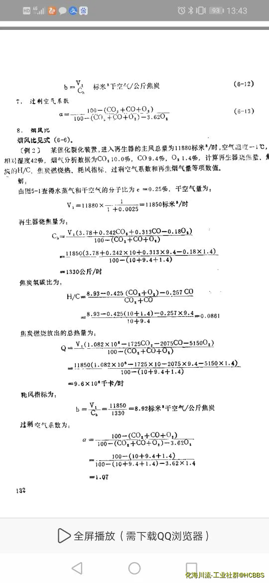

各位海友能给解释一下烧焦量计算公式中的数据含义吗

你的意思是气体组分前的那些数值具体是怎么出来的吗?
这些数值是经验回归所得吗?

烟气组成和烟气流量是流量表计量的,其他公式是经验回归
