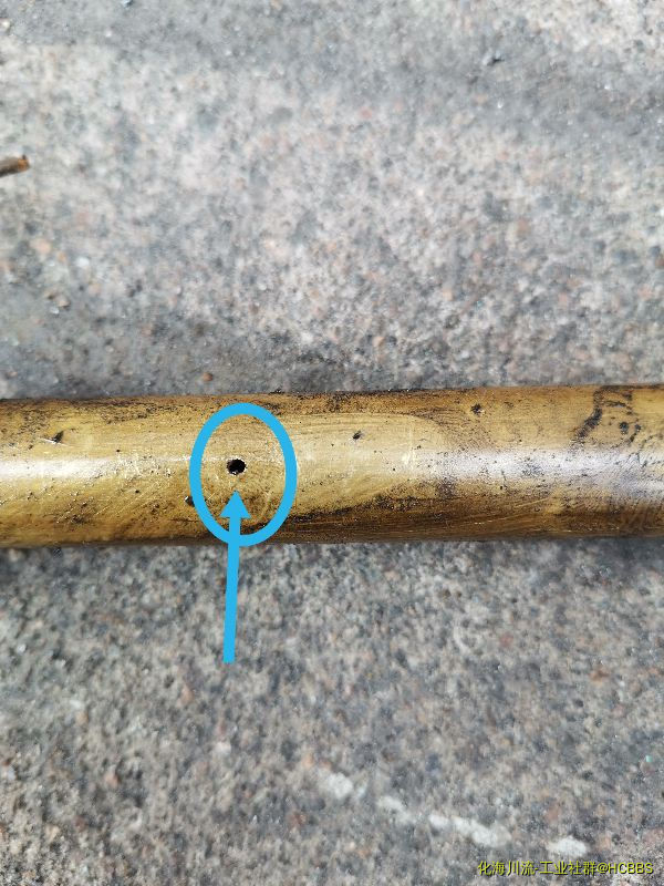

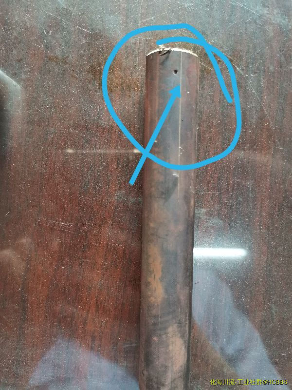

[讨论] 各位凝汽器铜管为什么会这样漏呢?
2.7K |14
像少年啦!飞驰VIP会员 VIP会员 | 显示全部楼层 |阅读模式       最后访问IP河北省
铜管都是这样的漏点,壁厚没问题。
发表于 2020-7-6 15:40:09
B0SS + 8 发起议题
当前内容由会员用户名 像少年啦!飞驰 发布!权益归其或其声明的所有人所有 仅代表其个人观点, 仅供个人学习、研究之用。
介质是什么?
发表于 2020-7-6 16:30:39
所有的都是这样的,还是只有其中一两根有这样的现象?
发表于 2020-7-6 18:43:58
像少年啦!飞驰楼主 VIP会员 VIP会员 | 显示全部楼层       最后访问IP河北省
介质是油和水
发表于 2020-7-6 21:02:15
有部分这样
发表于 2020-7-6 21:02:29
A13562570752VIP会员 VIP会员 | 显示全部楼层       最后访问IP山东省
介质是否带盐?造成脱锌。
发表于 2020-7-7 10:47:50
liaifeng + 5 积极参与
A13562570752 发表于 2020-07-07 10:47
介质是否带盐?造成脱锌。
我就想明白为什么是针孔式的漏。油里不会带盐
发表于 2020-7-9 06:45:08
liaifeng + 5 积极参与
垢下腐蚀?
发表于 2020-7-11 08:38:16
liaifeng + 5 积极参与
前排看客VIP会员 VIP会员 | 显示全部楼层       最后访问IP辽宁省
海川大学一年  |  头衔:  【学无止境】
冷却水的水质排查了吗
发表于 2020-7-11 12:36:28
liaifeng + 5 积极参与
李云钊VIP会员 VIP会员 | 显示全部楼层       最后访问IP山东省
应该是垢下腐蚀
发表于 2020-7-11 15:21:53
liaifeng + 5 鼓励新会员发言
点腐蚀后穿孔了?
发表于 2020-7-11 21:27:39
马群_V91FPVIP会员 VIP会员 | 显示全部楼层       最后访问IP山东省
多大的比例得?
发表于 2020-7-11 23:18:27
沙眼 材质问题
发表于 2020-7-16 03:40:53
ftl811101VIP会员 VIP会员 | 显示全部楼层       最后访问IP山东省
冷却水酸性了,PH 值低了
发表于 2020-7-18 13:38:18
右手握核弹 | 显示全部楼层       最后访问IP广东省
点状腐蚀,和水质有关,和运行方式有关。设备长期不轮换,有可能出现的。
