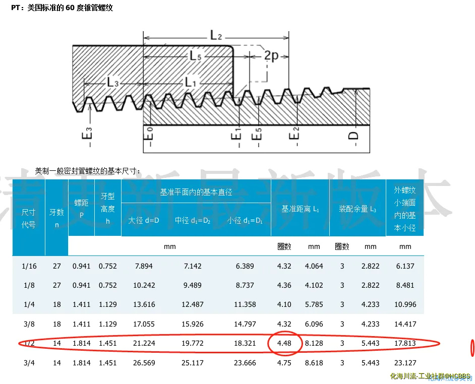

各位大佬,我们现场买了一些罗斯蒙特3051的差压表,5阀组上的螺纹是NPT1/2-14的,卡套接头买回来以后发现只能拧进去3-4丝,问了店家,答复是NPT这种螺纹只能拧进去3丝就可以了,请问是这样的吗?另外这种不锈钢接头很容易咬死,需不需要抹点什么东西或者用生料带就可以?谢谢大家

NPT螺纹美国标准60度锥管螺纹,配合方式有"锥/锥"配合,"柱/锥"配合,看你的配合方式,拧进去3-4丝牙,应该没有什么问题的,但主要还是看你压力多少,生料带主要是看你工况和使用环境,如果螺纹配合不好防止泄露允许的话加生料带或者加垫片。你这个怕“咬死”用生料带,感觉无意义啊。

NPT1/2-14.设计旋合长度就是4扣半,你买的差不多

a2861016楼主 VIP会员 VIP会员 | 显示全部楼层       最后访问IP江西省
谢谢
