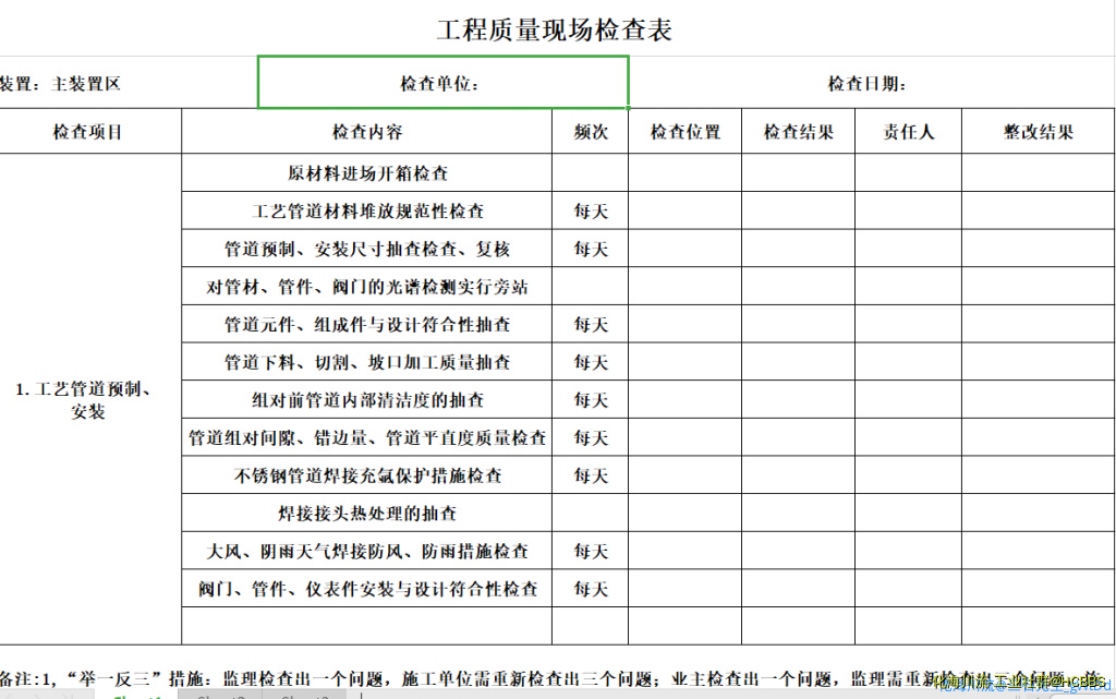

      我们项目工艺管道目前处于预制加工阶段,大部分在现场预制加工,小部分在现场预制加工,小部分具备条件安装的条件。土建施工基本结束,钢结构,框架,设备安装很多还未完成。业主项目部要求我们每天对现场管道预制加工进行巡视,旁站,平行检验的同时做好记录,要求自己制作工程质量现场检查表。还要求我们写旁站和平行检验记录。作为一名管道监理工程师,应该对现场管道预制施工哪些环节进行检查?对哪些步骤实施旁站和平行检验?希望前辈们不吝赐教。看附件我罗列的检查项目还有哪些不足。对于检查内容如何书写比较对监理方有利?谢谢! 工程质量现场检查表.png

海友们,是想让你们补充一下,还应该有哪些检查项目。我觉得不完善。
