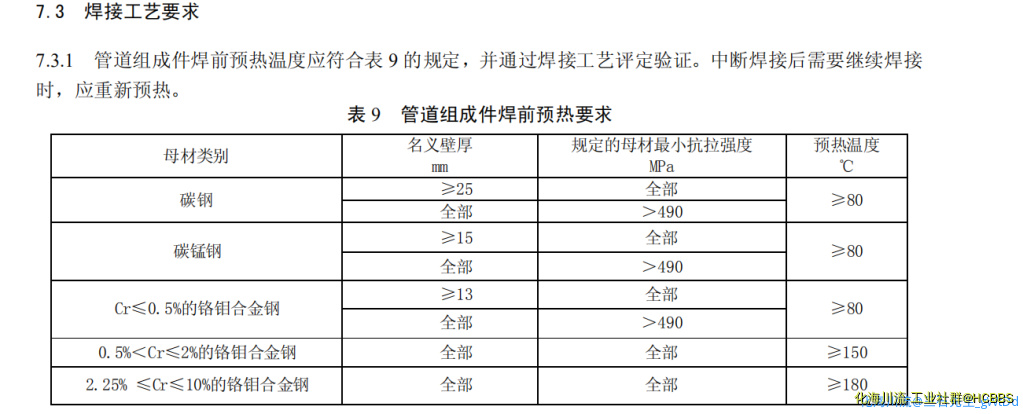

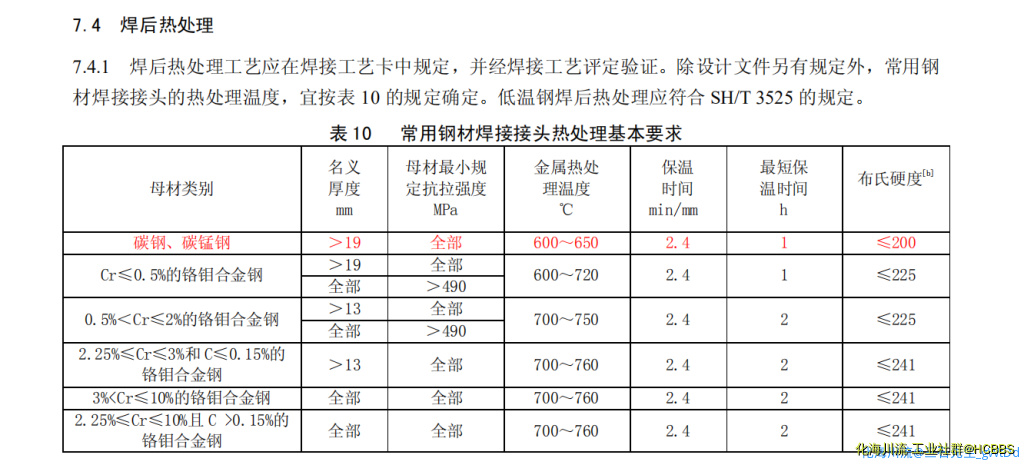

海友们好!
       我们项目管道类型很多,材料种类也很多。有无缝管、焊接钢管,碳钢材质有20#,A627,P91,L22,不锈钢种类也很多,还有铜基不锈钢合金管道,脱油脱脂的氧气管道。我知道有部分管道图纸要求是焊后热处理,具体哪些需要做热处理特性表还没有体现。一般哪些材质的管道需要做热处理呢?我知道SH3501-2013规范里有关于焊前预热,焊后热处理有2个表格,看附件图片。我项目有DN80寸,25mm厚材质为A672的碳钢有缝管在现场组对焊接,是否需要焊前预热呢?还有氧气管道的脱油脱脂质量如何进行保证呢?现场管理很混乱,管道无论碳钢还是不锈钢,无论管径大小,从来不封口,法兰面也不保护。一下雨,不锈钢管道外表面全是大泥巴和脚印。

你的DN80,厚度25的A672的碳钢需要热处理

是的呀,按照SH3501-2013规范里规定是要做热处理的,但是设计给的特性表里是没有要求进行热处理的。我也不知道该怎么办?是按设计还是按规范来了。

设计无要求时按规范来

好的。我要求他们按规范要求做

告诉你一个最简单的识别办法,管道号看管道等级表,所有带R的都需要做热处理。比如2TB12R,熟悉SEI项目的一看就明。
再一个就看图纸第一张或说明书,会给你说明。

设计不会不对需要热处理的管线作出标识的。仔细查看下管道设计说明、管道等级表、管道表或者管线ISO图

我已经确认管道特性表,里面确实没有要求对焊接接头做热处理。
