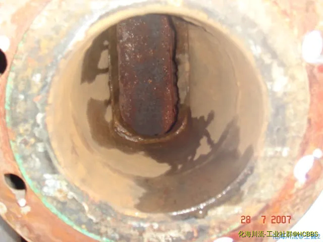

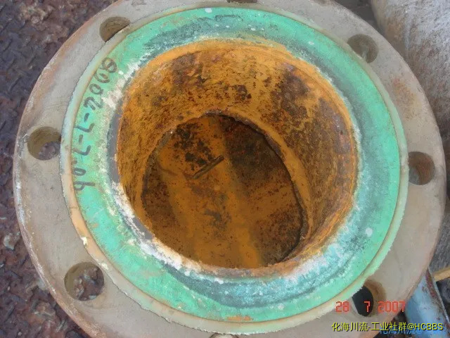

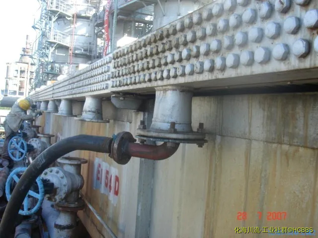

        在石油化工进行设备管理的人员知道,分流塔顶的汽油空冷器(外壁是带翅片的管束),运行一段时间后空冷器内部结有相当多的锈垢。一是影响空冷器的传热效果;二是对金属表面腐蚀厉害。采用人工机械的方法无法清除。但是采用化学清洗的的方法效果很好,具体见下图。清洗后空冷器满足生产工艺要求,降低了设备腐蚀。
发表于 2020-6-17 12:13:42
清洗接管
清洗接管
清洗后效果
清洗后效果
清洗后效果1
清洗后效果1

采用的啥化学试剂清洗的呢?
发表于 2020-6-24 12:15:51
王根荣 + 5 鼓励新会员发言
朱律齐 发表于 2020-06-24 12:15
采用的啥化学试剂清洗的呢?
一般情况,石油化工设备所用清洗剂体量比较大,考虑成本问题,一般采用无机酸加缓蚀剂的方法,综合效益最好。
