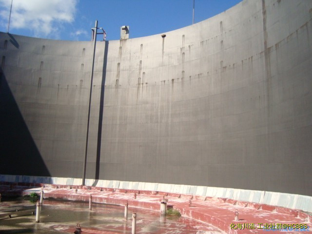

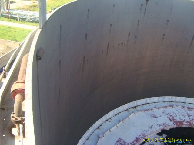

         某炼油厂1万立方米汽油罐,结构型式外浮顶罐。该罐防腐涂层(浸油罐壁)为1996年施工目前为止已经使用20多年,这两张图片是2013年拍照,已经使用18年情况,效果不错。表面没有明显的破损,涂层完好,正在继续使用。防腐层有的斑点是外壁动火引起。使用年限远远超过有关规定(中石油要求6年以上)。施工材料为:底漆环氧富锌底漆、面漆环氧玻璃鳞片导静电涂料。施工遍数5遍,底漆2道、面漆3道。涂层厚度大于280微米。金属表面处理为Sa2.5级。
        防腐涂层为什么使用时间超长?这就是对待一个施工项目要进行全过程管理。从材料的采购、方案的制定、施工单位选择要控制好。工程质量检查不落环节,中间过程、竣工过程的检查按制定好的游戏规则进行。另外,作为防腐项目的管理者,一定首先熟知防腐材料的性能、金属表面处理标准,有一定的防腐工作的经验,不怕吃辛苦。这样就能获得很好的工程质量,防腐涂层使用时间长。
