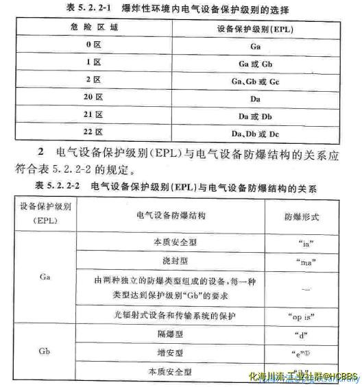

请问各位前辈:如果一个新的工程防爆区域定为2区,甲类。请问是设计为隔爆系统好还是本安系统好呢?设计的依据是什么?可不可以模拟量设计为本安系统,电磁阀等高于24V以上的设计为隔爆系统呢?

隔爆靠外壳,本安靠电子线路。
本安回路维护方便,另外由于安全栅具有隔离功能,能够保护卡件,对抗信号干扰有一定的作用。
当然要花安全栅的投资、也需要额外的机柜空间。
对于模拟量二线制的仪表,绝大部分有本安的,就算是四线制,也能提供本安输出(除了个别类型)。
对于DO 电磁阀,常规还是选用隔爆(或者浇封+增安), 因此不必本安设计了。
现场(或者阀位)开关的信号输出格式有多种,比如无源触点、NAMUR、PNP 二线或者三线,是否采用本安回路,确实很纠结。毕竟大多数PNP没有本安产品。
我赞成你的做法:模拟量尽量朝本安靠拢,开关量按“非本安”设计,这样的好处是模拟量是本安端子柜,开关量是“非本安”端子柜,信号/柜子不错位,盘柜内部设计简洁,管理方便。
这也算中国特色吧,毕竟按照欧洲的理念,如果采用本安系统,那么尽量往本安回路靠拢,除了电磁阀、需要功率驱动的指示灯、现场已经隔爆处理的控制柜。。。
GB50058
