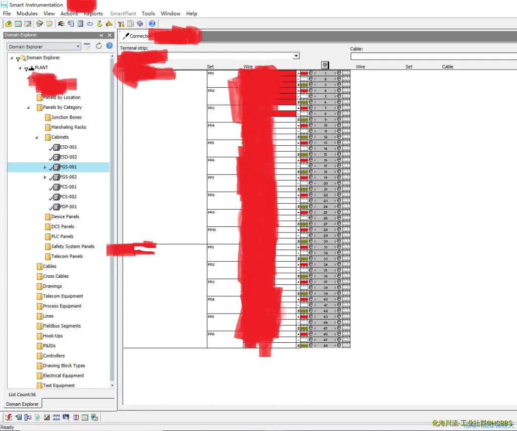

在大型化工项目中,仪表的接线端子图往往会花费大量时间,可以尝试通过INTOOLS软件的二次开发,可以实现端子接线图的高效导入。
INTOOLS软件基于关系型数据库开发,可以通过SQL语句对数据库进行数据的插入、修改。通过SQL语句的形式导入INTOOLS端子图,具有高效、准确、易操作的特点。

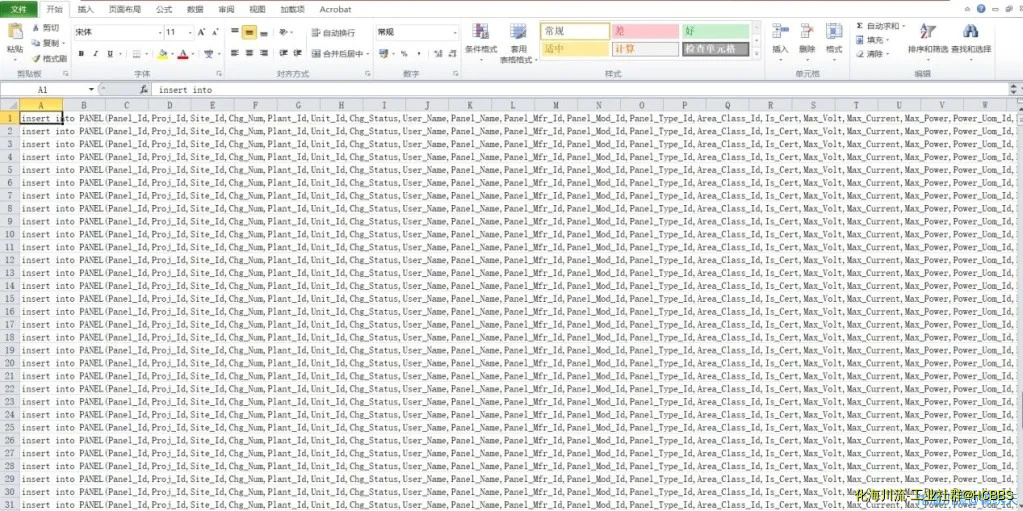

第二阶段,明确INTOOLS数据库结构之后,需要制定单条语句的格式,比如写入一根电缆,一个接线箱、一个端子等等,都需要专门的语句来写入,在这个阶段制定出语句之后,第四阶段会将语句进行批量化。

软件输入条件一共需要五项信息
位号、IO类型、起点接线箱、中间接线箱、中控端
在完成这几列信息的填写后,就可以通过软件输出可直接执行的SQL语句
发表于 2020-8-7 15:48:25
锦绣天楼主 VIP会员 VIP会员 | 显示全部楼层       最后访问IP天津市
附件图片是批量生成的SQL语句,保存格式为EXCEL,使用时需要将SQL复制粘贴至客户端并执行即可,执行3000点项目SQL语句的时间约为5分钟。软件生成SQL语句的实际约为30秒。

在完成写入之后,即可登录INTOOLS查看写入,有问题可以手动调整。在完成接线模块的写入之后,电缆也写入了,可以将电缆清册从INTOOLS直接抽取。
