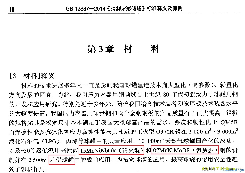

在GB12337《钢制球形储罐》以及标准释义中,
15MnNiNbDR和07MnNiMoDR在乙烯球罐中均有成功应用,
可是现实中,我看见了很多套2000立方的乙烯球罐,基本都用07MnNiMoDR
我想问:
1. 为什么首选
07MnNiMoDR?因为强度高,计算厚度薄,比较经济?
可是,按说强度高的钢板,更容易产生裂纹,虽然
07MnNiMoDR是低焊接裂纹敏感性钢
2. 不优选15MnNiNbDR的原因是什么?焊条不好匹配?
