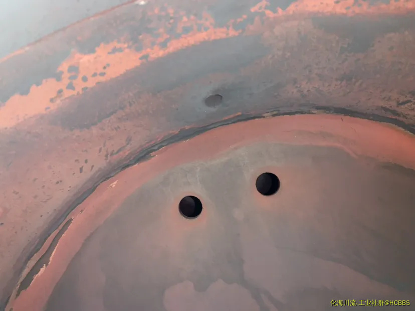

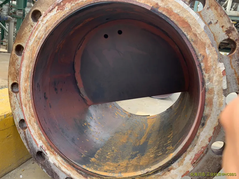

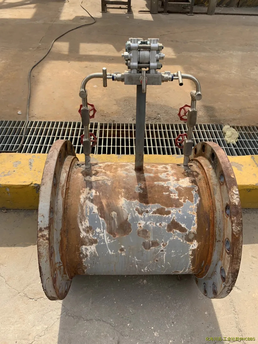

[讨论] 大神帮忙看看这个蒸汽流量计属于什么类型?原理是什么?跟以往流量计样子不太一样?有三根导压管。
3.7K |16
中间管道,有一半的遮盖,上面有三个小孔,然后对应上面三根导压管。想过是孔板流量计。但是还是跟传统不太一样。

这应该是圆缺型孔板流量计或楔式流量计,下部的圆缺部分是方便凝结水顺利通过,孔板上面的开孔可能是方便在仪表进行静态校验时,如果下方的液体存在时,进行压力平衡的。这是特殊孔板的一种。
现在这种差压式流量计已经很少用了,基本由涡街流量计取代了。

楔式流量计,中间的是支撑,不是管

明明是楔形流量计,楼上的说得我差点就信了,管道里的是楔形块,不是单层的孔板,外面中间的是支撑,两边才是取压管

楔形流量计,中间管子是支撑变送器,不接介质,管道内楔块上是泄压孔,保护楔块。脏污介质可以用这个,内衬或喷涂四氟可以用来测腐蚀性气体。

如果是楔形流量计,楔块上为什么会钻孔呢?

楔形流量计,由于楔块的节流作用,在其上、下游侧产生了一个与流量值成平方关系的差压,将此差压从楔块两侧取压口引出,送至差压变送器转变为电信号输出,再经经专用智能流量积算仪运算后,即可获知流量值。
