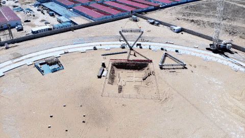

目前的间冷塔通常为钢结构间冷塔,钢结构间冷塔通常由锥段和直筒段等构成主体结构,锥段位于直筒段的下部。其中,锥段高度约50米,直径较大;直筒段高度达170米左右,直筒段的直径比锥段的直径小,直筒段的直径约100米左右。
目前常用的一种钢结构间冷塔的塔吊施工方法为:首先采用履带式起重机搭建间冷塔的锥段,然后采用固定式塔吊搭建间冷塔的直筒段。
但是,履带式起重机效率较低,对行走道路的耐力要求较高,加上其搭建和拆解的费用较高,导致工程的成本较高。
发表于 2020-6-7 15:56:17
在间冷塔的内部布置m部用于覆盖间冷塔锥段的吊装区的固定式塔吊;
当所述间冷塔锥段搭建完成后,利用所述m部固定式塔吊在所述间冷塔的内部布置n部用于覆盖间冷塔直筒段的吊装区的固定式塔吊,其中,m,n为大于或等于2的整数;
利用若干根附墙杆连接所述n部固定式塔吊和所述间冷塔直筒段的加强环,各附墙杆的一端部连接于所述加强环的不同位置;其中,所述附墙杆通过铰接连接构造与所述加强环和所述n部固定式塔吊连接;所述附墙杆的结构为空间格构式结构;
判断各附墙杆对间冷塔的作用力是否大于预设阈值;
如果是,则在附墙杆对应的与加强环连接的加劲板的端部设置上撑杆和下撑杆,以分散所述作用力。

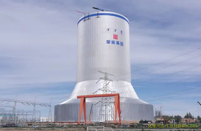

2019年9月17日5时20分,随着最后一片近百平方米的钢结构蒙皮组件在181米高空稳稳就位,锡林二期工程中体型最大的单项工程——全钢结构空冷塔顶层成功合拢,银光闪闪的塔体在朝阳中熠熠生辉,雄伟地矗立在锡林郭勒大草原上,展现着新时代的科技感。

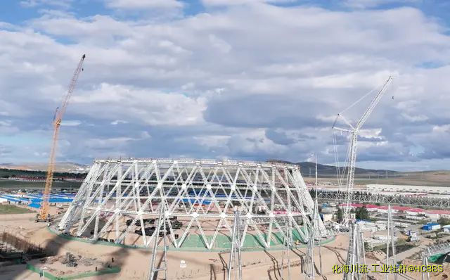

该塔于2017年4月9日正式开工建设,当年6月8日开始吊装第一榀钢结构。为保证施工进度,动用了320吨、280吨等履带吊,两台STT720-50T动壁式起重机等大型起重设备同时作业,最快吊装速度达到十天吊装一层。经过一个冬歇期,克服了资金紧缺、气候多变、高空焊接难度大等多种困难,仅用12个多月的有效工期就安全完成了这座巨型建筑的施工任务。今年4月23日开始吊装第一组冷却三角散热器,并于9月11日完成了主机冷却循环水系统的安装调试冲洗等工作。

据了解,该全钢结构冷却塔既是当前国内建成的体型最大的一座,也是内蒙古地区首座。该塔钢结构主要采用Q345B和Q235B钢材,包括下部锥段、圆柱段、加强环、展宽平台、上塔爬梯、外围蒙皮护铝板等。塔体主结构是采用格构式构件组装形成的空间结构,展宽平台采用桁架结构,以檩条支撑的铝板墙板作为围护结构。锥段部分为6层三角形网格组成,上部圆柱塔体由12层三角形网格组成,中间有4层加强环。建成后整体高度达到181米,相当于65层楼高度,下部锥体底部直径154米,上部圆柱塔体直径96米,蒙皮护铝板总面积约55120平方米。塔底部安装循环水管道、水箱及192组冷却三角散热器等循环冷却水设备,分12段冷却扇区,可为两台35万千瓦机组同时提供乏汽冷却。
