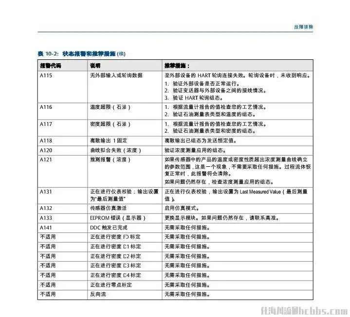

高准1700显示A115报警(无外部信息输入或轮询数据)怎么用手操器组态

tiger2010VIP会员 VIP会员 | 显示全部楼层       最后访问IP江苏省
它手册里有故障处理,图片是其中一部分

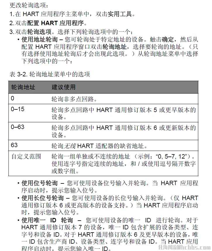

这是个什么表,没见过老哥。轮询的话475里好像有个设置,大概意思是默认情况是一个回路只有一个设备。如果一个回路有多个设备需要修改轮询选项在HART应用里修改设置。但是我不确定是不是这个问题。因为没用过你那台表不知道是什么表。我这边有一台艾默生的差压流量也通信不上但是现实的是未找到设备。我还没试是不是因为250欧姆电阻的问题还是设备轮询的问题
fjw3081585 发表于 2020-5-10 09:28
这是个什么表,没见过老哥。轮询的话475里好像有个设置,大概意思是默认情况是一个回路只有一个设备。如 ...
就是楼主发的高准1700的用户手册的故障排除章节的一节内容

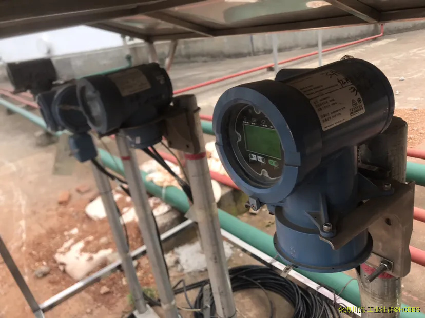

wx_印尼燕窝????????楼主 VIP会员 VIP会员 | 显示全部楼层       最后访问IP江西省
fjw3081585 发表于 2020-05-10 09:28
这是个什么表,没见过老哥。轮询的话475里好像有个设置,大概意思是默认情况是一个回路只有一个设备。如果一个回路有多个设备需要修改轮询选项在HART应用里修改设置。但是我不确定是不是这个问题。因为没用过你那台表不知道是什么表。我这边有一台艾默生的差压流量也通信不上但是现实的是未找到设备。我还没试是不是因为250欧姆电阻的问题还是设备轮询的问题<br />
这块表就是爱默森1700表呀
配合cmf400爱默生流量计使用
tiger2010 发表于 2020-05-09 20:10
它手册里有故障处理,图片是其中一部分<br />
接线是指哪里的接线
发表于 2020-5-10 14:41:53

1700至控制系统之间,你这个1700是通讯方式输出到控制系统么?  详情 回复 发表于 2020-5-10 16:38
发表于 2020-5-10 16:38:19
485输出至plc
