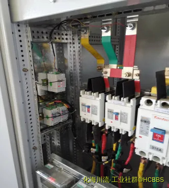

·监控模块(无线计量仪表)参数:
AEW100 无线计量模块主要用于计量低压网络的三相有功电能,并配 RS485 通讯功能,方便用户进行用电监测、 集抄和管理。 产品具有精度高、 体积小、 安装方便等优点。 可灵活安装于配电箱内, 实现对不同区域和不同负荷的分项电能计量, 统计和分析。
     监控模块                                                                                     数采仪
