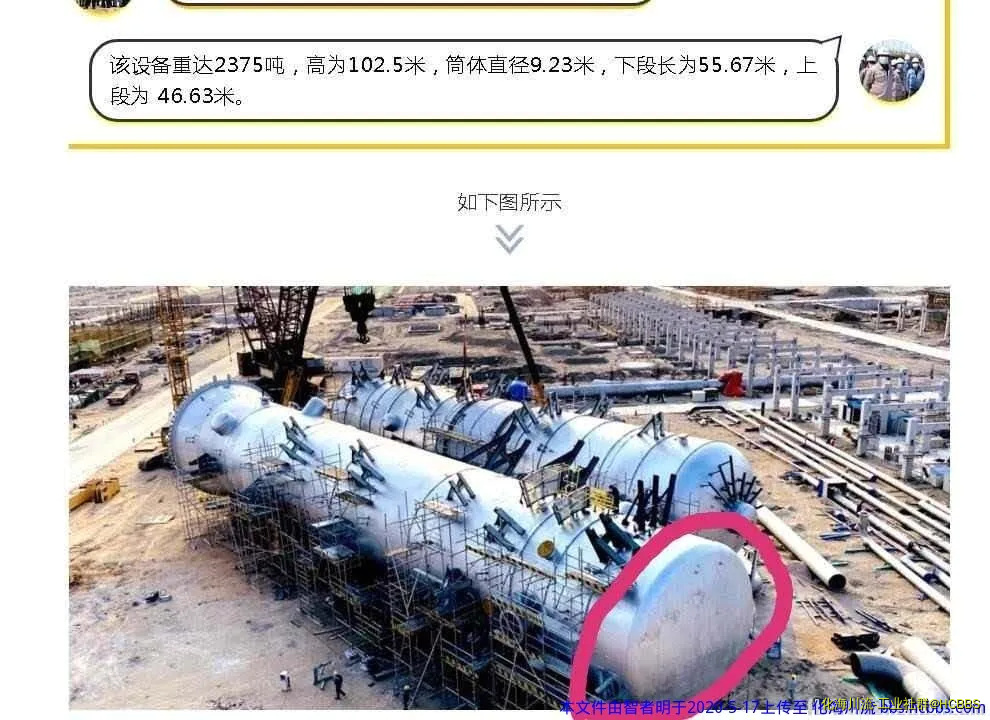

既然是分段吊装组焊,那为什么下塔还要戴个封头?
发表于 2020-5-17 18:27:41
平盖封头 运输到xianchan后拆除的  详情 回复 发表于 2020-5-17 18:57
平盖封头
运输到xianchan后拆除的
发表于 2020-5-17 18:57:27
