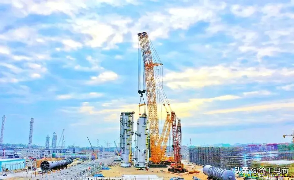

2020年4月23日,南京工程公司承建的古雷炼化一体化项目EO/EG装置洗涤塔(1060-C-115)在4000吨履带式起重机主吊,1250吨履带吊遛尾下成功吊装就位,洗涤塔的顺利封顶,标志着EO/EG装置安装工程关键线路顺利完成,将对装置后续工程的施工创造良好有利条件,具有重要里程碑意义。

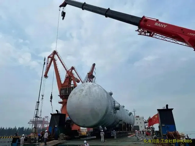

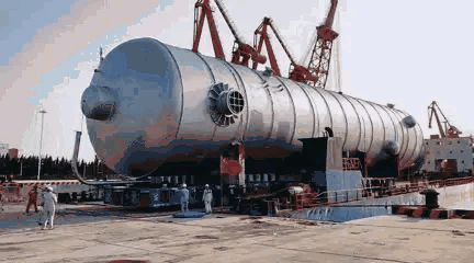

早在3月18日下午,古雷炼化一体化项目年产10/70万吨环氧乙烷/乙二醇(EO/EG)装置——洗涤塔C-115下段顺利运抵项目现场,成为项目复工建设后首台到港也是全球最大的的超千吨级大型设备。
据了解,该设备直径9.1m、长102.5m、总重2120吨,其超大直径和超重吨位均属目前世界上同类工艺洗涤塔中之最。因整塔吊装难度极大,塔体在出厂时便被切分为上、下两段进行装载。

C-115塔是“全球最大”洗涤塔,是古雷炼化一体化项目所有装置中最大最重的设备,是EOEG装置大型设备中到场时间最早,起吊重量最重,塔设备高度最高,施工难度最大的塔设备;设备总重量达2400余吨(含附塔管线、梯子平台等),分上、下两段吊装。

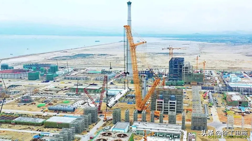

为减少高空作业,降低安全风险,采用在地面组装附塔管线、梯子平台防腐保温施工,给塔设备“穿衣戴帽”,做到“塔起灯亮”,是EO/EG装置17个模块化安装塔设备附塔管线首秀之作。该设备于4月8日完成下段吊装并安装就位。如今是该设备的上段吊装,是设备的封顶吊装。上半段和下半段合拢后,EO/EG装置“一个中心(洗涤塔),两个基本点(两台反应器)”圆满完成。

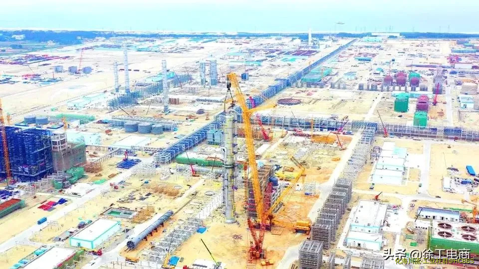

据悉,准备工作陆续进行至24日清晨,6时30分,塔体上段被再次吊起。随着起吊高度逐渐升高,塔体上段缓缓超过了下段顶端,主吊车随之回转长臂,让两段塔体中心对正。“5米、3米、1米……”,随着塔体中心的靠近,施工人员悬着的心也渐渐放下。“报告指挥中心!垂直度偏差在20mm以内,符合要求!”10时,塔体对中顺利完成。接下来,两段塔体将由制造商相关专业团队完成合拢焊接工作,整个过程历时将超过一周。这是自洗涤塔下段吊装完成后,时隔14天再次进行的吊装作业,为项目建设和“百日攻坚创效”行动的开展再次迈出了坚实的一步。
