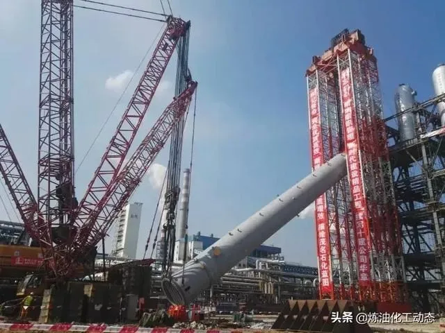

沙漠里的游鱼 发表于 2020-5-8 17:30
一次性吊装没有问题,以前中石化就用门吊吊装过1500吨的设备
这个可能考虑到要转向的问题,门吊就受到 ...

   2019年初,中石化在茂名260万吨/年渣油加氢装置项目, 用可移动双门框架式液压提升系统作为主吊,1600吨级履带式起重机溜尾递送方式吊起了2424吨的浆态床加氢反应器.

发表于 2020-5-9 09:52:46
[attachimg]2387911[/attachimg]  详情 回复 发表于 2020-5-9 17:50
可移动的门架呀? 没有看见有缆风绳 这个看起来有些惊心动魄喔  详情 回复 发表于 2020-5-9 12:24

可移动的门架呀?
没有看见有缆风绳
这个看起来有些惊心动魄喔
发表于 2020-5-9 12:24:12
双门架可能不需要缆风绳,自身平衡了。 这个提升机构的缆风绳我在吊装现场见过,当时比划过,钢绳截面比一个成年人大腿还要粗。  详情 回复 发表于 2020-5-9 16:56
背景信息: 项目:260万吨/年浆态床渣油加氢装置,是茂名石化公司优化产品结构的核心项目,也是中国石化重点工程建设项目,同时,它还是全球规模最大、全国第一套的重质原油深加工装置。 吊装设备:浆态床反应器共  详情 回复 发表于 2020-5-9 16:49

背景信息:
吊装设备:浆态床反应器共有3台,每台直径5米,高62米,吊装重量2424吨,是渣油加氢装置最重要的核心设备,也是装置中单台吊装重量最重的设备。
吊装方法:本次设备吊装采用5200吨级移动框架式液压提升系统主吊,1600吨级履带式起重机溜尾递送方法实施。
吊装机构:根据浆态床反应器的技术参数,本工程两个塔架之间的中心距为7.5m和11.5m,塔架总高度77.27米,有效提升高度74.24米。此次吊装采用5200吨级无揽风绳可移动双门塔架式液压提升吊装新工艺,塔架由2副2600吨级的门型塔架组合而成,单支塔架的横截面尺寸为4.2m×4.2m。
吊装历时1小时。

双门架可能不需要缆风绳,自身平衡了。

看看现场的布置
