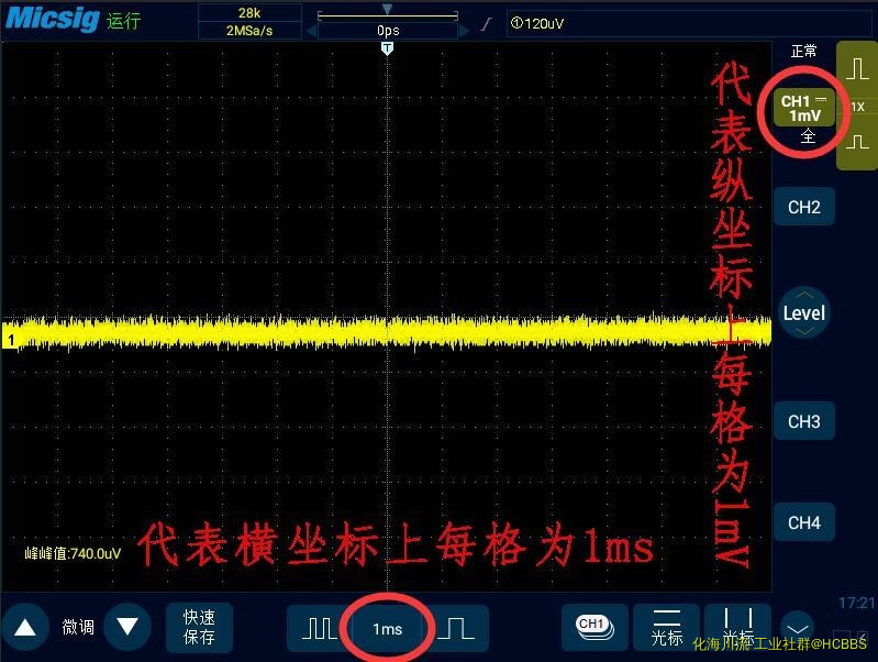

垂直档位:
垂直档位指代示波器纵坐标上每一格的电压值,也表示垂直放大器可以放大微弱信号的程度。通常用mV/div或V/div标识。一般示波器的最小垂直档位为1mV每格。
时基:
时基指代示波器横坐标上每一格的时间。

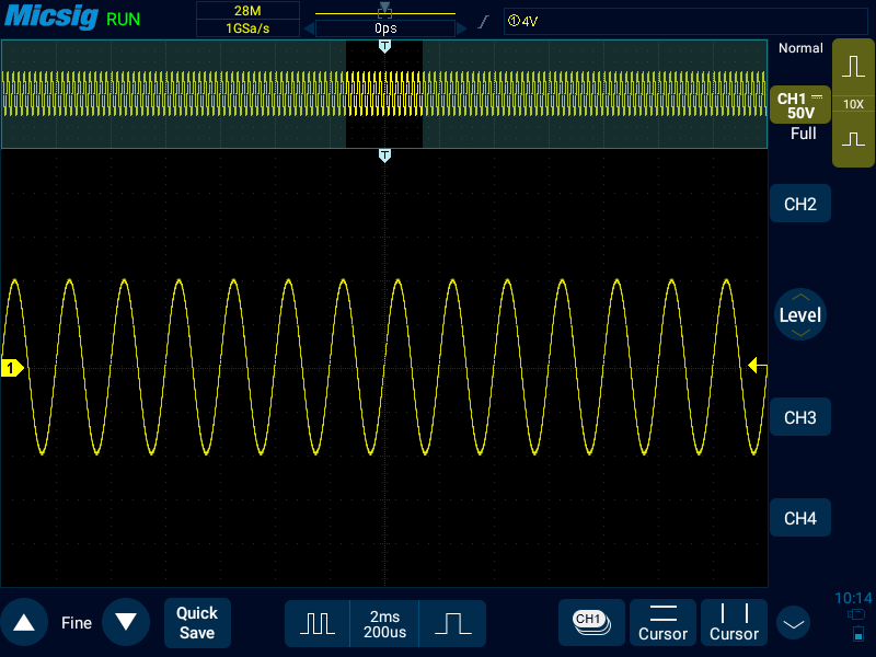

存储深度(记录长度):
存储深度这个参数说明了示波器一屏幕最多能显示多少个波形点。一些示波器支持调节存储深度的大小。由于示波器能存储的采样点有限,因此在测试的时候,我们必须在波形细节和波形时长之间做出取舍。选择一个短时间的波形,但是能看到更多的波形细节。或选择记录一个长时间的波形,但是可能会导致波形失真。
