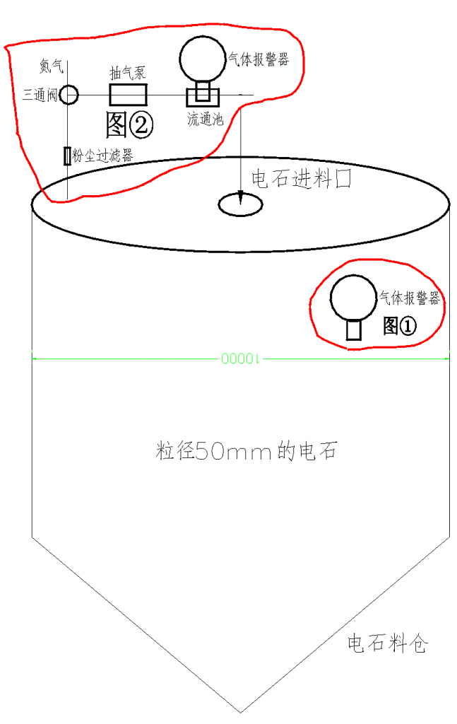

        电石料仓乙炔气含量目前使用人工取样分析,晴天2小时分析一次,阴雨天气1小时分析一次。料仓乙炔含量控制指标0.5%,大多数情况下分析结果在0.2%以下。因在线分析仪投资成本较高,如果预处理不好,一旦导致分析仪损坏,维修成本较高。
        目前准备利用可燃气体报警器实现在线分析,与普通的在线分析仪相比,性价比超高。可燃气体报警器价格低廉,无需配置精密的预处理系统,只需进行简单的预处理即可。
       1、可行性:
       ①气体报警器用来检测环境中可燃气体含量,它可以安装在室内,电石料仓可以看做一个房间,固气体报警器可以用来检测电石料仓;②可燃气体报警器实时检测现场可燃气体浓度,所以他可以被当做在线分析仪来用;③可燃气体报警器是判断现场环境可燃气体是否超标的依据,它的精度是得到认可的,所以用它在线分析电石料仓可燃气体浓度是可以满足精度要求的。
       2、 实施方案:
       ①顶部开孔,把可燃气体报警器直接伸入料仓内部。优点:安装简单,成本低。缺点:仓内电石粉尘较大,如果粉尘附在传感器探头上,会影响测量精度,导致维修频次加大。
       ②架设管路,通过抽气泵把仓内气体抽出来进行测量。需配置过滤器、阀门、流通池,反吹氮气。优点:仓外环境比仓内好,气体经除尘过滤后再与传感器接触,可延长传感器使用寿命,减少维修频次。缺点:安装相对复杂,非标设备,需定制,投资相对高。
       因为有十个料仓需要处理,想降低投资费用。大家看看我这个方法的可行性怎么样,我是倾向于第二个方案,把气体抽出来检测。

支持第二种,建议至少1oo2吧,报警+人工检测。。。
    注意抽气泵防爆型式选择。

现场要求防爆,有做防爆抽气泵的厂家。我同事建议安装3个,毕竟料仓较大。报警+人工,加大报警器校准频次,是否可以不用人工?比如校准周期设为2个月。关键是分析工少。

楼主最终方案是用哪种了?传感器探头吸附的问题,可加定制设备解决,我这边有案例,可以交流。

可以选用第二种,做一套循环采样气体报警系统,就可以了
