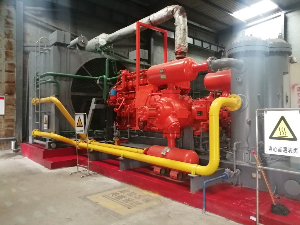

  公司有个项目需要将2台燃气压缩机拆除,安装到新的增压站去,原压缩机二次灌浆采用的抗压强度≥90MPa的环氧树脂灌浆料,目前底座有27个预埋螺栓,整个底座都用环氧树脂填满了,现在需要拆除,除去环氧树脂灌浆料,将底座连带设备一起吊运出来,我的一个朋友说采用风镐等常规方法,清理环氧树脂需要2个月,时间太久,不符合工期要求,请问各位**有什么好的办法嘛?

只是一点见解,仅供参考。
      拆除这设备可能是要分两个部分(没看清楚方箱的基座是否是一体的)。
首先是要将链接基础的螺帽拆除,为了保险起见,将被浇筑的基座用风镐清理出来(能清理的会很浅的),然后就可以吊装了。在吊装的过程中,可以辅助的用大锤试探性的震动基座。
     再看这个基础的现状分析。螺栓下被紧固基座,下链接垫铁,垫铁下是砼基础本体。它与灌浆料的粘接再好也不会是一体的。只要把地脚螺栓脱离,一切就都搞定了。这些地脚螺栓基本是没有意义再利用了,也可以用割枪去除。
但还有个问题从片子上看不到这个设备在安装时是否属于那种整体吊装的,是否有整体吊装的吊装吊耳。否则会在吊装时出现设备变形。为了防止这些问题的出现,建议把除燃机以外的坛坛罐罐全部拆除以减少不必要的负荷。
还有,为了解除你的疑虑,在基础边角部分,先用风镐试拆破除试试,体会一下灌浆料与砼基础的连接强度。还有,再找找设备安装的地脚螺栓、砼基础、垫铁、设备基础的紧固体与灌浆料之间的关系。哦哦,还有一项值得注意,垫铁间的链接可能是要有电焊电焊的固定可能,这些都不会影响你的吊装。如果顺利,一个上午基本就可以了。

这个二次灌浆估计只是是螺栓孔里的是环氧树脂浆料。

动设备的基础很硬,如果施工量大,用风镐刨是会崩溃,可以考虑线切割。

挖机破坏周边水泥地,保留基座,整个调出

重做一个公共底座,将撬块机组重新安装就位,再收拾旧底座。

图片看不太清楚,但是看起来地脚螺栓松开以后,可以将设备进行吊装的,拆完设备再拆除基础,破坏性方法很多,时间应该会缩短。
