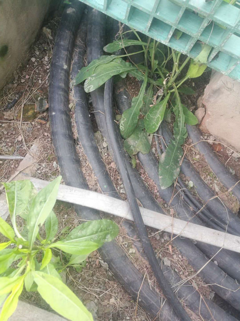

[求助] 请教各位大神,如图中的电缆问题和建议,有标准佐证最好。

电缆沟内首先要清理杂物,比如草和沙土,防鼠防蚂蚁虫害,缺少盖板。

您这电缆沟都被填满了,看来是从来都不检查维护啊:@

盖板是格栅板,这是我节前安全大检查时,发现沟内泥土较多,把格栅板掀开拍照的,这口子是即将上建筑内的点位,采用的玻璃钢格栅

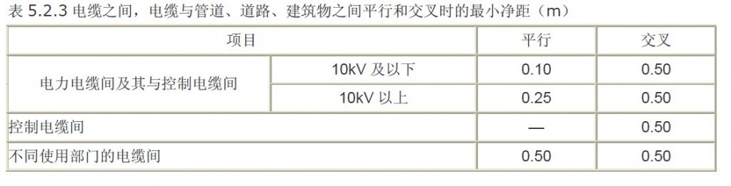

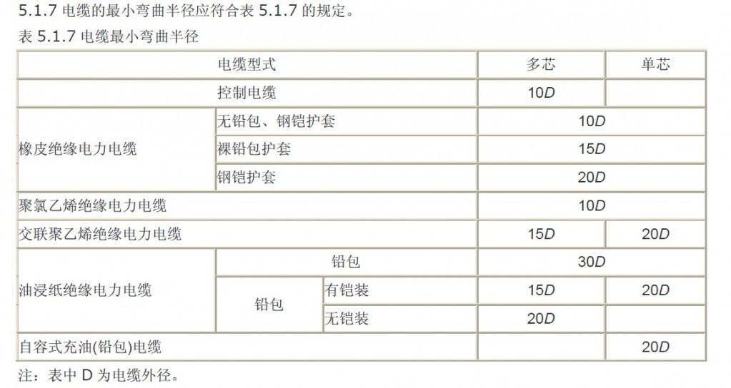

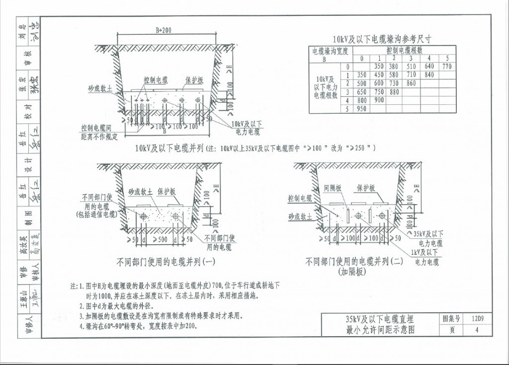

微信图片_20200503144933.png 微信图片_20200503144943.png 微信图片_20200503144939.png 我就喜欢拿图片砸人,规范GB50168,图集12D9自己查一下吧

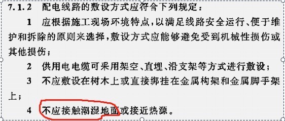

电缆沟这样没有问题罢 既然电缆可以直埋设置,现在的状况也没有问题呀 这里说的潮湿场所应该是指积水或排水有缺陷的区域,并非是有一定含水量的地面  详情 回复 发表于 2020-5-30 17:23

电缆沟这样没有问题罢
