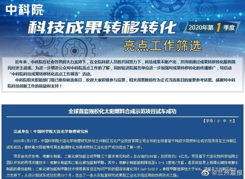

         中国科学院大连化学物理研究所与兰州新区合作建设的全球首套千吨级太阳燃料合成示范项目科技成果转化,该项目迈出了将太阳能等可再生能源转化为液体燃料工业化生产的第一步。

       该项目由太阳能光伏发电、电解水制氢、二氧化碳加氢合成甲醇三个基本单元构成。项目将二氧化碳作为碳资源,实现二氧化碳的积极减排,生产的太阳燃料甲醇为绿色甲醇,不同于传统煤、天然气所制得的甲醇,实现了零碳排放。

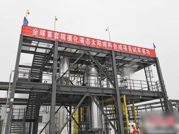

看到中试装置上的“横幅”有点打脸,明明人外有人天外有天,还非要.... 日本规模1200标立/小时,中科院1000标立/小时,说明示范规模差不多,可能工艺路线或催化剂略有区别。 科研就是科研,不是媒体、记者,我最烦  详情 回复 发表于 2020-5-18 19:51

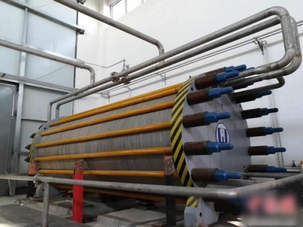

      该项目基于大连化物所李灿院士团队开发的两项关键创新技术:电催化分解水制氢技术和二氧化碳加氢制甲醇催化技术。在碱性电解水制氢技术方面,李灿院士团队研发了具有中国自主知识产权的新型电解水制氢催化剂,并与苏州竞立制氢设备有限公司合作,制造规模化(1000标方/小时)电解水制氢设备,这大幅降低了电解水制氢的成本,是目前世界上规模化碱性电解水制氢的最高效率。
  而在二氧化碳加氢制甲醇技术方面,则采用李灿院士团队自主研发的固溶体双金属氧化物催化剂,该催化剂可实现二氧化碳高选择性、高稳定性加氢合成甲醇。
科研就是科研,不是媒体、记者,我最烦有些“世界第一”、“宇宙最大”、“寰球独尊”之类虚无缥缈的词藻。
