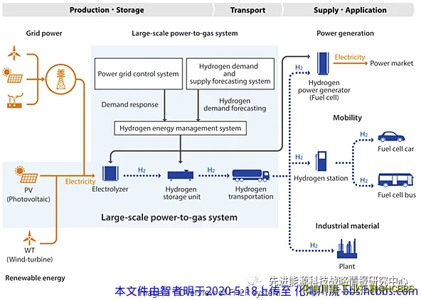

      近日,日本新能源产业技术综合开发机构(NEDO)宣布由其牵头,东芝能源系统与解决方案公司、东北电力株式会社和岩谷产业株式会社共同参与的全球最大规模(10 MW)可再生能源电解水制氢示范厂(FH2R)在福岛顺利竣工,该示范厂由20 MW光伏电站和10 MW级别电解水制氢系统组成,在额定功率下运行该厂每小时产氢量可达1200 Nm3。示范电厂将通过调整制氢设备产生的氢气量来调整电力系统的供需平衡,以及如何实现在不使用蓄电池的情况下最大限度地利用波动性可再生能源,并建立清洁、低成本的制氢技术,也即探索将电力系统的需求响应和氢气供需与具有不同运行周期的设备相结合的最佳运行控制技术。

制备的氢气将主要使用压缩氢气拖车和可搬式超低温容器进行运输,提供给福岛县和东京等地区的客户,用于固定燃料电池的发电、以及燃料电池汽车和燃料电池公共汽车等领域。

可再生能源电力制氢示范厂(FH2R)项目由日本新能源产业技术综合开发机构(NEDO)牵头建设;
东芝能源系统与解决方案公司负责监督整个项目和整个氢能管理系统;
东北电力株式会社负责电网能量管理系统(EMS)和数据采集与监视控制系统(SCADA);
岩谷产业株式会社负责氢气需求、供应预测系统搭建,以及氢气的运输和存储事务。

日本**于2017年12月颁布《氢能基本战略》指出,随着可再生能源的引入和输出量的增加,利用可再生能源电力制备氢气(Power-to-Gas)是进行过剩能源储存的关键手段。因此,对于氢气的能量存储和利用,不仅要利用电力系统的供需平衡调节功能(需求响应)来最大化利用可再生能源,而且还要根据氢气的供需预测来优化系统的运行。
