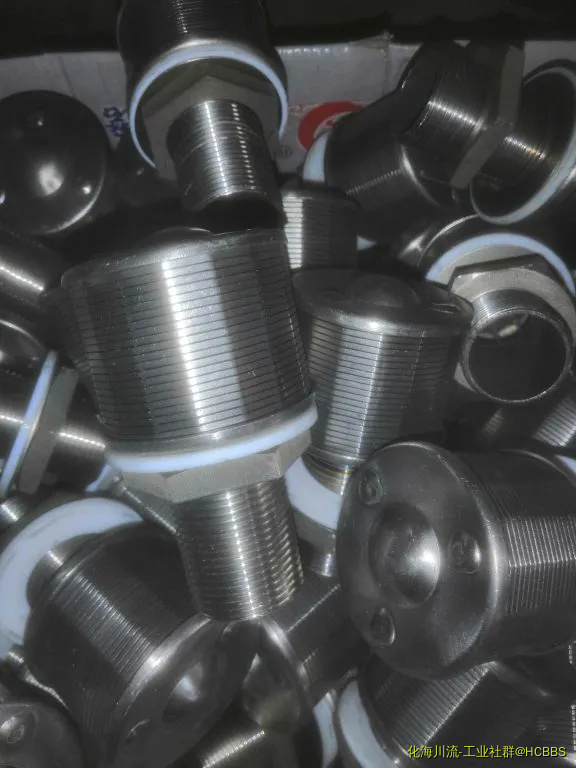

[讨论] 这个是啥,附图
3.9K |27
瞧瞧

单向阀

哪里用的呢?

防止液体倒流回来,我们前两天刚刚在液压油管系统上用过。

可能柱塞泵

看着这个头的网状结构,应该是过滤器

仔细一看,不知道是啥

容器内部用的

有没有可能是容器内部得喷头

看着这个头的网状结构,感觉像是约翰逊网,可以防止设备里面的颗粒物料泄漏,
有没有可能是容器内部得喷头

没见过,等答案

水处理上用的筛管,滤水用的

容器内部的喷头,类似的如下封头进料,用隔板把筒体分两个腔,隔板就装你这玩意,便于液或者气均匀分布,可能隔板上还会放一些催化剂是什么的等等

过滤用的。结构可搜索约翰逊网了解。

这是树脂柱里面用的水帽。

水帽

滤帽,净水设备上经常使用的

丝堵

绕丝管滤水帽,主要用于防止滤料或树脂等颗粒物逃逸且分水
