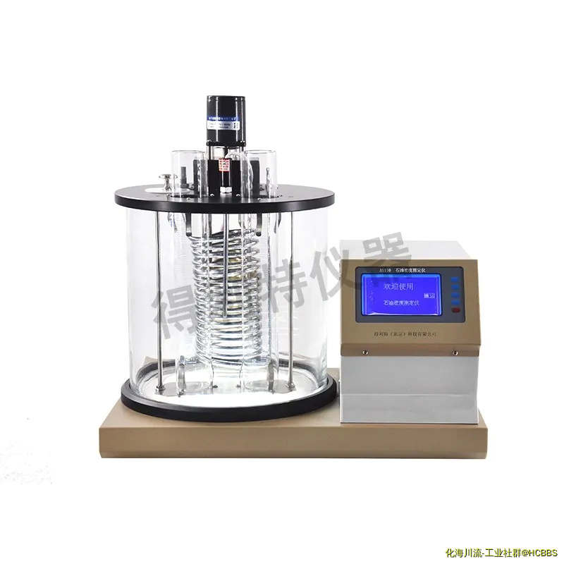

密度测定仪的使用方法:
  1、松装密度的测定:
  调节密度测定仪贮存漏斗的高度及加料器的振动电压和斜度,使加料速度控制在3.5ml/s。将备用试样装入测定仪的贮存漏斗中,通过测定容器上端套筒,加入容积为100ml的测定容器中。
  2、振实密度的测定:
  调节密度测定仪振击电压,使振动频率控制在140~160次/min。将备用试样取120ml,分三次,每次将取样量的l/3通过测定容器上端套筒,倒入测定容器中。每倒一次,振击1000次,共振击3000次。
  注:粒径大于5mm的球形试样和条径大于3mm的条形试样,取备用试样360ml。除去容器上端套筒,用直尺刮平高出容器的试样。称量测定容器中的试样(准确至0.01g)。
  3、测定试样的吸水量:
  即刻取测定堆积密度后的试样二份,每份10g左右,置于二只已称重(准确至0.01g)的瓷坩埚中。将盛有试样的瓷坩埚放入箱式电阻炉中,在550℃焙烧1h。取出二只瓷坩埚,置于真空干燥器内,在空气压强小于1.0×103Pa的条件F,冷却试样至室。
密度测定仪在使用中容易出现的故障以及排除方式:
  1.打开主机后,屏幕不亮或不出现黑屏:检查设备本身是否有电,检查电源是否正常。
  2.即使按下按钮也没有响应:如果界面不正常,请检查部分按钮操作是否响应并重启设备。
  3.检测结果均为无零:确认当前曲线值(Kv)设定值是否为0,检查比色槽中是否存在单色光,并检查包含空白的水样是否采取所有相同的样品。
  4.空溶液不能重置为零:重启仪器,空气可以正常复位,或仪器开启时顶盖关闭,检查空白溶液是否混浊,检查单色光是否存在于比色槽中或正常通过。
  5.密度测定仪显示不稳定的测量结果和值上下波动:比色皿外壁是否有液体悬浮液;用空气调零,观察透射率是否稳定;密度测定仪是否在比色前预热;检查比色法是否溶液混浊,观察是否有悬浮物;比色盖帽是否正常密封,有强烈的直射光干扰;水冷却完成后,转移到比色杯时是否反复混合。
