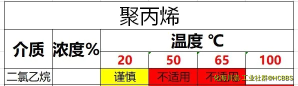

太子悦VIP会员 VIP会员 | 显示全部楼层       最后访问IP山东省
可以,石墨耐腐蚀没问题的,但有的石墨换热器两侧会有PP焊接,二氯乙烷会溶解PP的,问清楚换热器厂家,换热器除了石墨以外是否有其他材质

543323944楼主 VIP会员 VIP会员 | 显示全部楼层       最后访问IP河北省
忘记说条件了,管程:二氯乙烷和氯化氢气体,少量水蒸气,压力<20千帕,温度0-120度;壳程:循环水/氯化钙盐水,压力<0.4兆帕,温度25/-20度

我这担心的是二氯乙烷溶解腐蚀石墨树脂,有耐二氯乙烷腐蚀的石墨树脂吗。王工
这种工况条件下完全可以选用石墨换热器,或者说石墨换热器应该是首选。
石墨换热器广泛应用于pvc行业,介质是:氯化氢、乙炔、氯乙烯单体、聚合氯乙烯、盐酸、其他助剂和催化剂等;应用于甘油法环氧氯丙烷装置时介质是:氯化氢、丙三醇、二氯丙醇、环氧氯丙烷、盐酸、三氯化磷、亚磷酸……等;应用于有机硅装置时介质是:氯化氢、一氯甲烷、二氯甲烷、氯仿、四氯化碳、硅氧烷、各种有机溶剂和助剂等;应用于医药、农药、精细化工装置时常用的介质是:氯化氢、盐酸、硫酸、磷酸、亚磷酸、苯类、氯苯、邻二氯苯、间二氯苯、二氯甲烷、二氯乙烷、四氯乙烷、异丙醇、戊醇、丙同、丁同、苯乙烯、乙基苯、季戊四醇、烷基磺酰氯……等。
石墨换热器应用于以上所涉及到的各类工艺介质中,正是它存在的价值所在。
