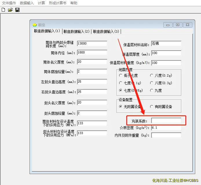

在SW6中对卧式容器,一个分汽缸的鞍座进行计算,需要填入充装系数:
但是问题在于:
1.分汽缸的容器介质为饱和蒸汽,众所周知只有液化气才需要填写充装系数
2.但是SW6中如果充装系数不填写数据,鞍座无法进行校核计算,所以必须填写一个数进去
小弟在此真诚提问:这是否是SW6的程序错误?这个充装系数又如何填写?求助各位海友!!

填 1 ,这是体现工作状态下操作介质在容器中的填充程度的。你这个是蒸汽,自然是全充满了,故而填 1。

非常感谢您的答复!!但是为什么固容规中规定最高只能是0.95呢?

按充满水时填呗

固容规3.1.13说的是“液化气体”的系数不大于0.95
