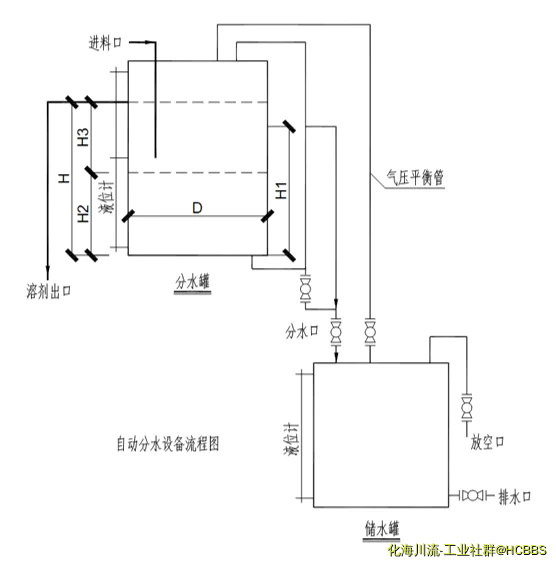

[讨论] 请问氯甲苯碱洗槽如何分离料和碱液?如何排料排液?

lixinjiVIP会员 VIP会员 | 显示全部楼层       最后访问IP湖南省
海川大学二年  |  头衔:  【离心机工程师(机械)】
分层排吧,碱液在上层

344099230VIP会员 VIP会员 | 显示全部楼层       最后访问IP内蒙古自治区
已绑手机   ★发布悬赏→ 发布(1)  承接(0/0)
做个自动分离的设备,设备简单,需要原理图的可以联系我,没在电脑边不方便上图

david1077楼主 VIP会员 VIP会员 | 显示全部楼层       最后访问IP北京市
lixinji 发表于 2020-04-18 15:43
分层排吧,碱液在上层
用离心机吗?
麻烦说一下思路?
原理图在下面
需要计算的话,你提供两种物料的比重,工作环境,两种物料搅拌混合均匀后放置多长时间能彻底分离,可以帮你计算
