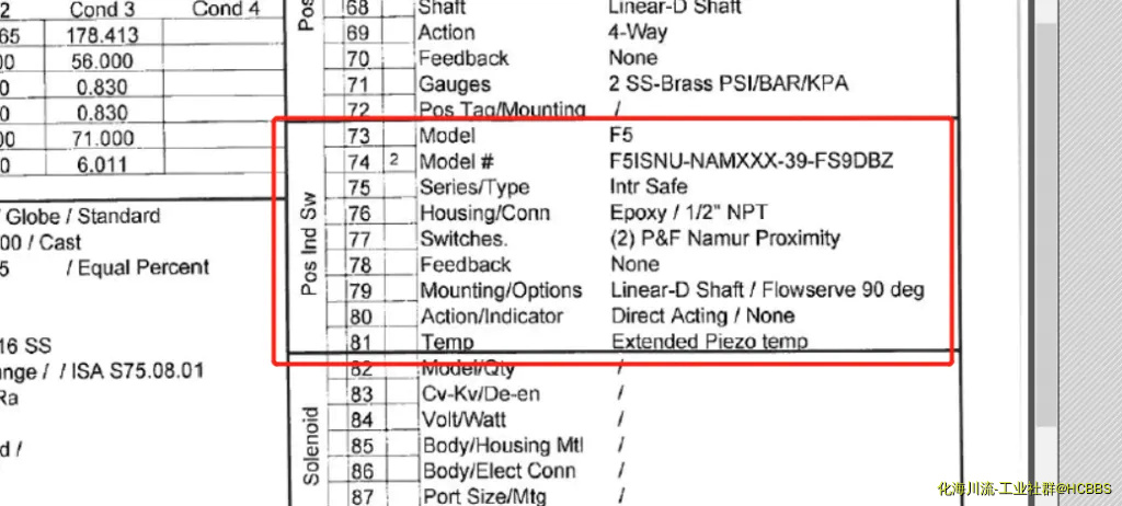

[求助] 求各位给看下,这个阀位指示是带反馈的吗,还是说只是现场显示

我感觉就是一个限位开关,接到DCS里的,反馈开关信号,Namur信号本身有8v的电压,

feedback none,这个不是说了没有反馈么?switches这个说了是 p&f namur限位开关。

没有模拟量的反馈,只有开关到位的反馈
