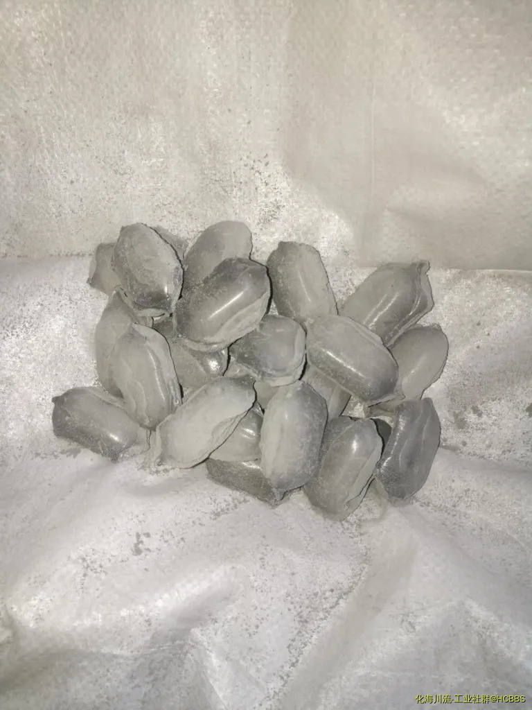

精炼渣是指将原料按一定比例和粒度混合后,在低于原料熔点的情况下加热,使原料烧结在一起,再破碎成颗粒粒度后使用的技术。主要成分是CaO-CaF2基,CaO-Al2O3基,CaO-Al2O3-SiO2基,从精炼渣的形态主要有烧结型,预熔型和结烧型两种。
预熔型精炼渣是指将原料按一定比例混合后,在专用设备中利用高温在高于渣系熔点温度的情况下将原料熔化成液态,再冷却破碎后用于炼钢的精炼渣
烧结型精炼渣的成分更均匀,稳定,熔化速度更快,但成本相对增加,且由于烧结渣密度小,气孔多,易造成精炼过程吸气。
精炼渣在钢铁精炼工艺中有高效的脱氧,脱硫功能,能使钢水中的硫化物,氧化物减少到低的程度,脱硫、脱氧能力强,不产生回流现象。
