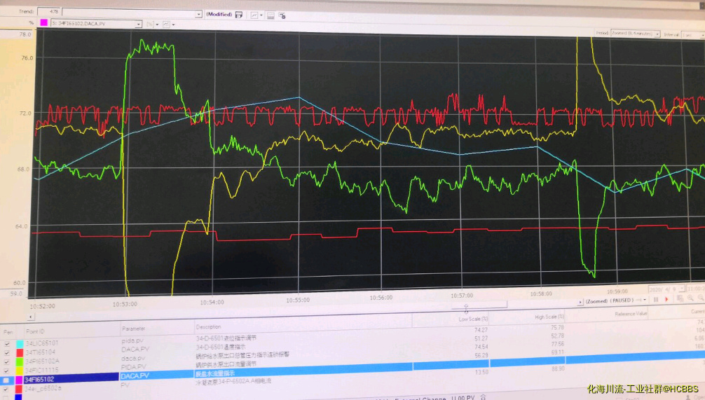

锅炉水管线调节阀阀门(泵出口管道仅有一台调节阀,之后就进汽包了)不动情况下,流量降低,泵出口压力不降反升,锅炉给水泵电流下降,跪求都有哪些可能?

最大的可能时汽包压力上涨了,也就是蒸汽管网的压力上涨了
发表于 2020-4-14 11:11:53
流量是指的给水流量,还是蒸汽流量。如果是蒸汽流量降低,也就是负荷减小,那么锅炉压力会增加,给水泵的出口也会增加。

不好意思  给水流量

个人理解,锅炉负荷减小,给水流量减小,相应锅炉压力增加,给水压力增加。

汽包蒸汽压力上升了。
