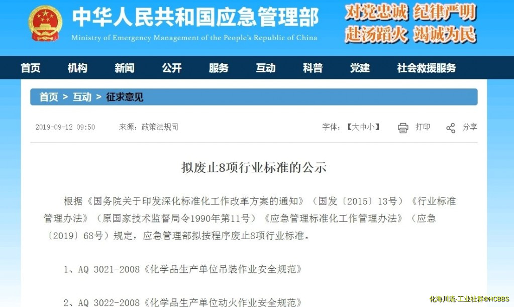

国家应急部2019年9月发布了《拟废止8项行业标准的公示》,公示期已经过去半年了,有没有明确发布已废止的公告,或者废止公示到期后无异议就自行废止了?

我与渝琴斑斑一样感觉困惑,这是一个征求意见函,但未见后面的消息,
我估计正式作废后会公布取代以上标准的新标准。

AQ系列的八大特殊作业规程,只是针对化学品生产企业的,而化工行业在2013年推出了HG的八大特殊作业规程,而且内容高度相似。再加上2014年有了国家标准且进行了较多的修改,AQ系列的特殊作业规程的确没有必要了  详情 回复 发表于 2020-4-15 21:39

有的规范终止,往往是有重复规范。如废止部分sh,因为GB里面有。

有GB 30871了

GB30871可是在2014年的时候就实施了啊
而且国标与行业标准是可以同时并行的嘛

现在还没有废除,查规范可能在工标网查没有没有过期或者作废。

要结合时代背景来看。**总理上台以来就在推简政放权,其中一项工作就是清理过时和重复的文件,GB有规定了,HG和AQ的废止掉不就减轻了大家查资料的工作量

这样理解不准确
GB是国家标准,HG、AQ等属于行业标准。根据《标准法》是可以同时存在的。行业标准属于推荐性标准,一般要求严于国家标准。国家也鼓励制定行业标准、地方标准、团体标准、企业标准等
