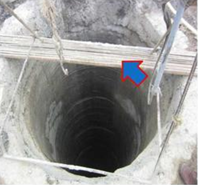

这样从井下吊装我看得胆战心惊,上面设置了一个脚手架,脚手架两条腿立在竹跳板上面,脚手架承担起重设备吊点
你说哪里有问题?

这个脚手架板子是用来承重的?

这种井下容易缺氧窒息。那个字念zhi

脚手架基础不稳固,竹跳板是否能承受住,吊上来的物品挂在竹跳板上就彻底翻了。

这个可以收入奇葩安全隐患第四季系列里边
第一,是钱\ud83d\udcb0的问题
老是想低价,只能找来这样的施工队
发表于 2020-4-17 02:37:32
书童 + 8 同意你的观点
宋建明VIP会员 VIP会员 | 显示全部楼层       最后访问IP河北省
这就是现实啊。。老板太压价。工人只能凑合。你不干有人干,
