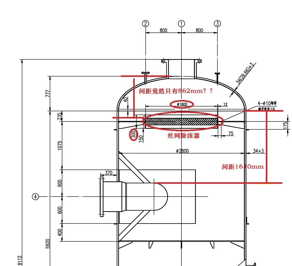

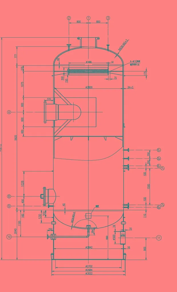

       该油品合成装置主循环压缩机入口原有丝网分液罐D-6113结构简图如下:
发表于 2020-4-9 11:15:32
       大家已经看到,这套分液罐采用丝网除沫器。但是,其丝网除沫器内件原本就是十分简易的传统分离技术内件,即便采用美国原装进口的标准YORK 431丝网除沫内件,其分离运行机制也是通过纤维丝相互架桥形成的、**小小尺寸不同且成高斯分布的“孔格”对液滴液沫进行拦截捕集,小尺寸液滴液沫可能被小尺寸的“孔格”拦截的同时,一些更大尺寸的液滴液沫会穿过尺寸更大的“孔格”发生逃逸。并且,丝网除沫器在完全按照国标或行标设计制造情形下,其操作弹性通常在60~110%,有的业主反馈其丝网分离罐甚至在更低负荷下发生“液泛”“液涌”而分离效率大幅下降。
       而这套油品合成装置主循环压缩机入口原有丝网分液罐D-6113设计的丝网除沫器,还存在如下问题:
1、丝网除沫器设计过流面积过小,布设在直径1600mm的圆面上,仅占分离罐横截面积不到1/3。
2、不仅丝网除沫器过流面很小,导致气速过大,且丝网除沫器的厚度也只有~150mm。
3、丝网除沫器上表面距离分液罐顶部气流出口的距离仅有862mm,且分液罐顶部气流出口管直径为600mm。由于丝网除沫器上表面距离分液罐顶部气流出口的距离过小,气流达到出口管前的流态流型收缩效应,会导致原来丝网除沫器一部分过流面处于非正常工作状态甚至不工作,进而导致原本设计过流面积就小的丝网除沫器实际正常工作的丝网除沫器过流面积就更小,必然导致其实际运行效果不佳。

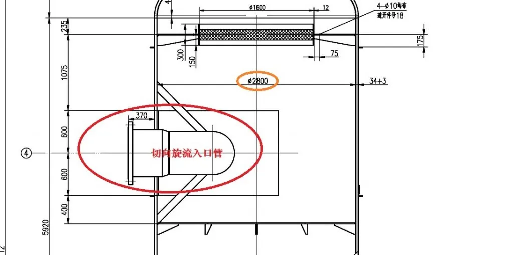

       请大家再来分析这套分液罐的气流进口管设计问题:
1、这套分液罐的气流进口管,采用切向旋流型式。但是,其对应的分液罐直径达到2800mm,这样大直径的分液罐对应的切向旋流入口管发挥效能所要求的气流流速需要很大,否则,产生的离心加速度过小,作用难以发挥。
2、旋流管顶部与丝网除沫器底部距离过小,仅为分离罐直径0.4375倍,切向旋流发展不充分,旋分作用不明显。
3、旋流管形成的气流流型流态与丝网除沫器正常运行所要求的流型流态冲突。旋流管形成的气流,属于空间流畅分布十分不均一的旋转壁流,且因旋流管顶部与丝网除沫器底部距离过小而发展不充分;而丝网除沫器正常运行所要求的理想流型流态,是均匀的柱塞流。旋流管形成的气流流型流态与丝网除沫器正常运行所要求的流型流态冲突,进一步恶化丝网除沫器的实际运行效果。

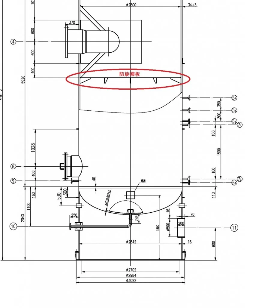

发表于 2020-4-9 11:59:28
      请大家再来一起分析切向旋流入口管对排液顺畅性影响:
1、由于旋流入口管底部与高高液位的距离不到分液罐直径2/5,非充分发展的旋转壁流,必然在分液罐中心线液面上形成相对强负压场,导致排液困难。液面上方负压场导致排液不畅,这在其它旋风分离罐上是较常见的事。
2、为了减小非充分发展的旋转壁流在分液罐中心线液面上形成强负压场导致排液困难,设计者在该分液罐切向旋流入口管与液面之间设置了直径2800mm的防旋筛板。这种多孔性筛板,不仅增加设备投资,且其是否能起到防旋和帮助顺畅排液作用,实际上还取决于气流流速形成的负压场和储液区液位高度二者对冲影响。
发表于 2020-4-9 12:16:51
