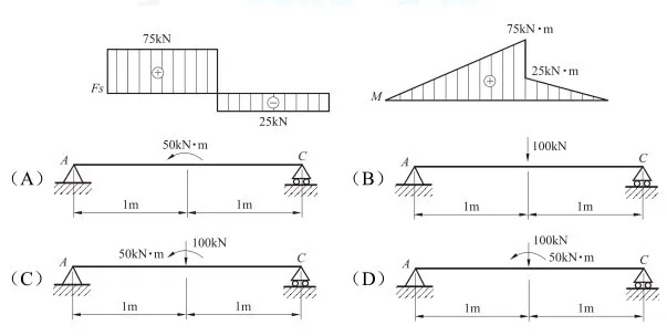

选择题:简支梁AB 的剪力图和弯矩图如图示,该梁正确的受力图是( ) 。
答案:C   从剪力图看梁跨中有一个向下的突变,对应于一个向下的集中力,其值等于突变值 100kN ;从弯矩图看梁的跨中有一个突变值 50kN • m ,对应于一个外力偶矩50kN • m
