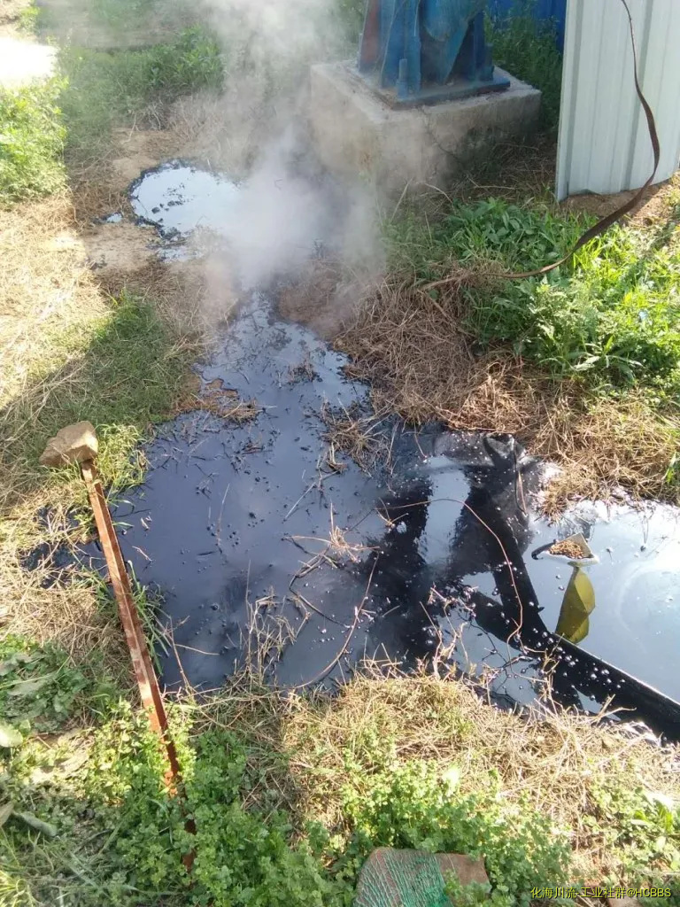

低压蒸汽带油:

一般蒸汽带油都需要对此系统内各换热冷却设备进行一遍检查,侧重于介质压力大于蒸汽压力一路的设备!
看你图片中放空放出来的都是重油,所以需要对低压蒸汽与重油系统的设备进行检查。

检查一下重油扫线系统,应该是扫线流程错误或盲板未加,阀门内漏。

嗯,应该是扫线蒸汽盲板没加,或换热器内漏,或停工时流程改错造成串油

排查相关系统流程,重点:重油机泵出口或换热器吹扫管线。重油系统高于系统蒸汽压力的不多,换热器内漏可能性较小,也可作为排查方向。2011年装置停工期间,油浆泵出口扫线蒸汽手阀未关,启动油浆泵,油浆窜入低压蒸汽系统,造成卸剂时汽抽子冒油,整个现场地面和催化剂罐全都是油浆,处理起来特别被动。

低压蒸汽带油一般不是低压蒸汽系统自身的问题,重油系统和低压蒸汽应该没有直接联系。应该是因为发低压蒸汽的中压蒸汽凝结水带油,携带到低压蒸汽系统中来的,究其原因还是中压蒸汽系统带油,据我所知,主要就是重油泵的扫线蒸汽阀门内漏导致的。
